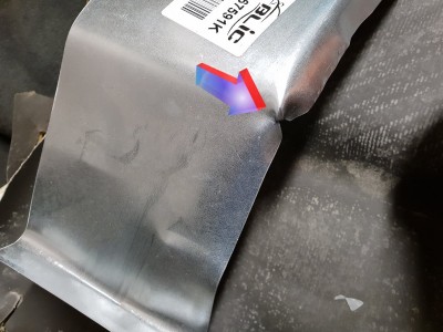

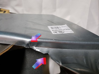

Es gibt sehr günstig Radlaufreparatursets.Schon lange. Auch Polenbleche. Dachte, naja, legst dir was hin falls mal Blech von Nöten ist an markanten Stellen.
Aber was da ankam ist unter aller Sau.
Also obacht vor dem Anbieter autoteile-kkpartners : https://www.ebay.de/itm/OPEL-CALIBRA-10-89-07-97-Radlauf-Reparaturblech-hinten-links/400746560088?ssPageName=STRK%3AMEBIDX%3AIT&_trksid=p2057872.m2749.l2649 (Werbung)
Dort nicht kaufen. Ist es nicht Wert.
Die Kurven und Ecken wie zum Beispiel die Spitzen am Übergang Stossstange oder die Rundung unten am Schwelleransatz sind total zerschnitten und zerdellt und damit das ganze Ding unbrauchbar wenn man nicht viel daran wieder selber richtet und rumbrutzelt.
Seht selbst anhand der Fotos. Wollte hiermit nur warnen da es momentan der günstige Radlaufblechanbieter ist und ich schon wesentlich bessere Bleche in den Händen hielt, die nicht so derart zerschossen sind.

aaalter erstaunt.gif - ham die das mit der hand gedengelt?
kumpel von mir arbeitet hier in der nähe in 'nem pressbetrieb, aber sowas kam da nie zustande... - was sind das überhaupt für billig bleche? - warum sind die schuppig?

@sollddie: radkasten außen hinten fahrerseite (radlauf)... - selber dengeln is da nich - da kannste das alte genausogut mit nem selber zugeschnittenen blech zubraten und spachteln... - ein reparaturblech soll ja genau das vermeiden indem es eigentlich von der form her "passt" - aber hier... - ne, ne, ne... wand.gif
@nr1ebw: - da sowas ja in transferpressen gemacht wird kann ich mir nur vorstellen, das entweder beim übergeben in die nächste form etwas falsch gelaufen ist, oder, wie üblich in dieser industrie, das ganze mit viel zu hoher geschwindigkeit gefahren wurde und so die pressschritte nicht korrekt ausgeführt wurden und dadurch eben ausschuss entstand... - das blech scheint mir auch kein für die autoindustrie übliches material zu sein, diese krieselige oberfläche kenn ich eigentlich nur im schaltschrankbau, also material, was jetzt keine große festigkeit oder resistenz erfordert...
Das Blech ist einfaches verzinktes Stahlblech, mit grade mal DC01 Anforderung. Vieleicht nicht mal Tiefziehblech. Wer weis das schon. Im Aftermarket müssen keine Herstelleranforderungen eingehalten werden. Und wenn dann so halbherzig gefertigt wird wie du sagst kommt die gezeigte Qualität bei raus.

Sieht das billig aus. Das Blech wirkt so als könne man das mit der Schere schneiden biggrin.gif
