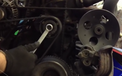

Beitrag: 748778 Geschrieben: 10.10.2018 - 09:37 Antworten mit Zitat Sende EINEN Danke-Klick für diesen Beitrag Back to top
 Dateiname: Rippenriemen lösen.PNG

Beitrag: 748779 Geschrieben: 10.10.2018 - 09:41 Antworten mit Zitat Sende EINEN Danke-Klick für diesen Beitrag Back to top
glaube so wie auf dem foto komm ich da nicht ran.
ist die Maschine da ausgebaut ? mache heute abend mal ein foto
Beiträge: 4730
Danke-Klicks: 600
Beitrag: 748780 Geschrieben: 10.10.2018 - 09:42 Antworten mit Zitat Sende EINEN Danke-Klick für diesen Beitrag Back to top
Auf dem Foto ist er ausgebaut, ja.
Du musst nur den Luftfilterkasten raus nehmen, dann kommst Du mit dem Schlüssel schön da hin.

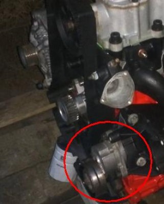

Beitrag: 748782 Geschrieben: 10.10.2018 - 14:02 Antworten mit Zitat Sende EINEN Danke-Klick für diesen Beitrag Back to top
wenn er die ganz neue variante mit geschlossener zahnriemenabdeckung hat (nach bj könnte das ja hinkommen) sollte die spannrolle direkt unter der servopumpe befestigt sein, da kommt man eigentlich nur extrem schwer dran - ich hab das immer so gemacht, dass ich den keilrippenriemen mit der hand nach oben gezogen habe und dann seitlich weggedrückt habe (luftfilterkasten komplett ausgebaut) und habe dann mit nem gekröpften 16er schraubenschlüssel die kurbelwelle solange gedreht, bis der riemen von der umlenkrolle gerutscht is - umgekehrte reihenfolge beim wiederzusammenbau...
[@wurfen: wenn ich mich nicht irre hast du da auch ein bild vom 1.2er / 1.4er oder 1.6er (welcher weis ich jetzt nich genau) - wegen der außenliegenden inkrementscheibe an der riemenscheibe - die gabs beim c20ne nicht !]
die variante sieht in etwa so aus (besseres bild gabs auf die schnelle nich bei g...le):

Joyrider-OC
Dabei seit: 26.04.2013
Beiträge: 276
Wohnort: D-39387
Beitrag: 748783 Geschrieben: 10.10.2018 - 14:43 Antworten mit Zitat Sende EINEN Danke-Klick für diesen Beitrag Back to top
stego du rettest mir den tag. genau so siehts bei mir aus. deswegen js auch meine fragerei
hab mich schon über den merkwürdigen riemenverlauf auf dem andren foto gewundert

Ja, das auf dem Bild ist ein Smallblock; ging rein um das Prinzip, wie man den Riemen löst.
Ich habe selbst auch die neue Variante, hab aber immer den Riemen drauf und ab bekommen, wenn der Filterkasten draußen war.

Beiträge: 1653
Danke-Klicks: 325
Beitrag: 748789 Geschrieben: 10.10.2018 - 21:01 Antworten mit Zitat Sende EINEN Danke-Klick für diesen Beitrag Back to top
solldie, - das problem mit der spannrolle ist, das der motorhalter so doof gebogen ist (und dort ja noch der riemen durchläuft), das du dich wirklich echt schwer tust mit nem schlüssel dort anzusetzen...
zusätzlich is genau in dem bereich der schraube der längsträger der karosse im weg, sodass du nicht mal mit ner ratsche da ran kommst...
bei der keilriemenvariante ist das alles gut zugänglich, aber die rippenriemenvariante is wirklich recht "eng" biggrin.gif
