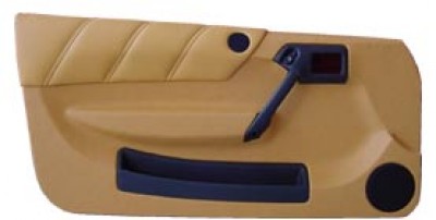

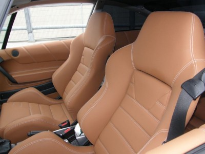

Sorry aber das sehe ich echt anders.
ich habe bereits 2001 meine Türpappen selber mit Leder bezogen (wohlgemerkt ohne naht)
und das ist schon recht gut gelungen
obwohl ich das zum ersten mal gemacht habe und
sicher nicht das beste Leder und Kleber hatte.
Bin dann damit 4-5Jahre gefahren ohne das sich
da was gelöst hat.
Wie gesagt, ich versteh nicht das Problem.
Mal nen Audi A8 mit Exklusiv Leder, nen Porsche oder
BMW individual Fahrzeug angucken. Dagegen ist die
Calibra Türpappe ein Kinderspiel....

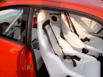

Hier mal ein schönes Exemplar von Porsche über das ich die
Tage gestolpert bin. Man achte auf die Lederbezogene Sitzkonsole,
lederbezogenes Navi usw.
https://suchen.mobile.de/auto-inserat/porsche-panamera-turbo-s-pdk-standheizung-pccb-leder-woerden/264608805.html

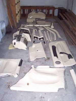

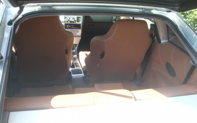

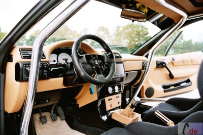

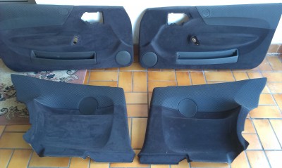

Mal kurz meine Fotosammlung durchgeguckt....

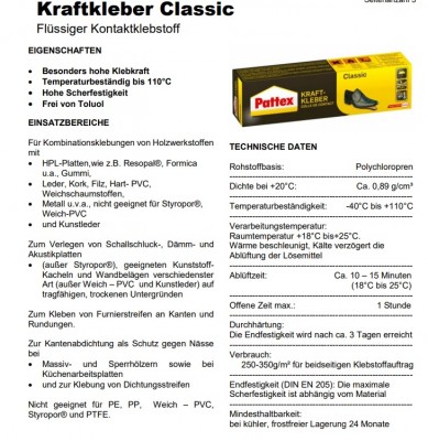

Das war Pattex Kraftkleber Classic, gibt es in einer 650g Dose.
Das dann mehr als genug.
Ist von der verarbeitung aber nicht perfekt.
Da muss man alles 100% genau vorbereiten.
Aber hat halt gut gehalten.
Gibt mittlerweile aber bestimmt besseres.
Das war wie gesagt um 2001.
In der Klebetechnik gibt es ja viel Fortschritt...
Der Kleber alleine ist aber sicher noch kein Allheilmittel. Auch das Leder sollte
halbwegs anständig sein. Ich habe König Sitze und das
Leder für die Türpappen ist ebenfalls von König gewesen.
Ich vermute daher mal das Leder war nicht der totale Schrott....
