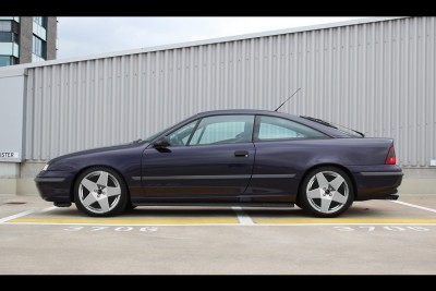

ich würde gerne auf meinen Calibra die neu aufgelegten Borbet A Felgen (17 Zoll, 4x100, Radlast 650kg, ET35) montieren.
Hat sie eventuell schon jemand? Im Gutachten ist vom ADAM bis zum Astra H alles vorhanden. Leider kein Calibra. Lohnt sich wohl für den Hersteller nicht mehr.
Als Reifen möchte ich 205/45/17 verwenden, weil ich sie schon von einem anderen Auto übrig hab.
Ist diese Größe beim Calibra eintragbar?
