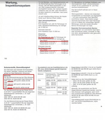

[edit: habs grad nochmal für den x30xe aus dem benutzerhandbuch rausgesucht:]
 Dateiname: empfehlung.x30xe.jpg
 Dateigröße:  171.11 KB
 Vollbildaufrufe:  24

natürlich wird kein 10w60 empfohlen, weil es im serientrimm nicht nötig ist. und du mit einer höheren viskosität im selben temperaturspektrum eher nachteile wie vorteile hast (zäherer schmierfilm, höhere reibung). wenn der motor aber dezent getunt ist, kann das schonwieder ganz anders aussehen, weil dadurch eben auch die öltemperatur steigt (zwangsläufig). Dann kann ein 10W40 nichtmehr ausreichen, da es dann bei hoher öltemperatur zu dünnflüssig wird.
bin anfänglich das 10w40 in meinem v6 (damals noch saugmotor) gefahren, da haben nach ner schnellen autobahnfart die hydros angefangen zu klappern.
wenn du bisher allerdings bereits mit öltemperaturen von 130°C und mehr gefahren bist würde ich an der stelle dringend einen ölwechsel durchführen, da sich die lebensdauer von motoröl ab 120°C pro 10°C erhöhung halbiert - heißt, wenn man ein mittleres wechselinterval von 20.000km annimmt halbiert sich dieses bei temperaturen von 130°C, bei 140°C ein weiteres mal und bei deinen angegebenen 145°C (wer weiß, wie oft das auftritt) wäre die angenommene mitlere lebensdauer nur noch 7500km - zusammen mit auftretenen kurzstrecken bei denen sich das öl naturgemäß mit unverbranntem sprit verdünnt bleibt eine angenommene restlebensdauer von 5000km - das wäre dann schon ziemlich kurz (zumal ich zbsp. 5000km in gut 1-2 monaten abfahre...)
das is auch etwas eine milchmädchenrechnung! mein motoröl hat ja nicht dauerhaft 145°C. Zudem weißt du auch nicht, mit wieviel Öltemperaturtemperatur der hersteller in der serie gerechnet hat und dementsprechend das ölwechselintervall berechnet hat.
zumal ich solche temperaturen mit dem additiv nichtmehr erreiche
