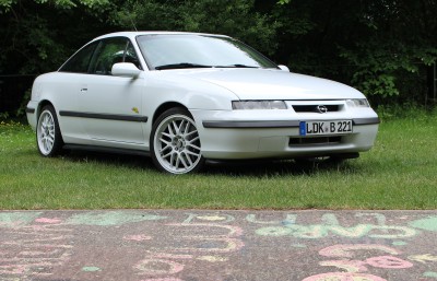

Federn setzen sich schon - die Frage ist immer wieviel.
 Dateiname: IMG_3451.JPG
So sieht es z.B. bei mir aus (ist halt weder Turbo, noch 4x4) mit 23 Jahre alten Irmscherfedern - beim nächsten kann es wieder ganz anders aussehen..
