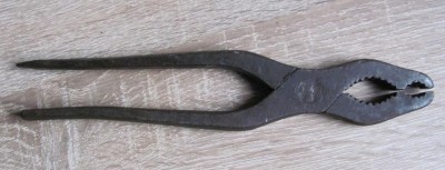

die passende Zange fehlt mir leider noch.
probier mal diese hier - ist eine zange von nem alten schmiedemeister... - die sieht nach nix aus, aber die zange geht extrem weit auf, ist breit genug um über die gesamte schelle zu reichen und man verkrampft sich dabei nicht die finger, da sie durch die langen arme sehr leicht zu halten ist... - und durch die länge kann man die schellen auch mal vorgspannt durch eine öffnung schieben und dann fixieren (macht sich zbsp. ganz gut beim v6 für den seitlichen abgang zum kühler am motorblock überm getriebe)...
ist jetzt vielleicht nicht "up-to-date" - aber für mich gibt's nix besseres biggrin.gif
