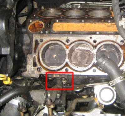

naja - rein vom motorblock her gibts da keine anhaltspunkte (sowohl im omega, als auch im sintra wurde die "L81" baureihe in allen entwicklungsstufen verbaut)...
wenn es dir um eine grobe einschätzung, zbsp. vor einem kauf geht - der omega motor ist längs verbaut (mit entsprechender ölwanne und anbauteilen) und der sintra quer...
am sintramotor ist vor der zweiten zylinderbank eine motoraufhängung angebracht, wo alerdings beim omega nix verschraubt ist (also wenn die schraublöcher in dem bereich relativ "sauber" aussehen, könnte es ein sintra block sein...
aber wozu genau brauchst du die info?
 Dateiname: Unbenannt-1.jpg
befestigungen motorhalter vorn - sintra

Ich denke es geht ihm um die zahmeren Nockenwellen die der sintra verbaut haben soll ja.gif ansonsten wurde ja bereits alles gesagt. Block ist identisch bis auf die Befestigung und die anbauteile.
