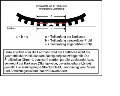

also ich muss hier nun auch mal meinen senf dazugeben, da ich nun schon seit mehreren jahren problemfrei einen 4x4 mit tieferlegung fahre 60/60...
ich zitiere hier mal aus wikipedia (übrigens hab ich dies auch so während meiner ausbildung gelernt):
Der Abrollumfang ändert sich nur geringfügig infolge Belastung und Geschwindigkeit. Die bei PKW üblichen Reifen in Radialbauweise zeichnen sich durch einen nur wenig dehnbaren Gürtel aus, der sich pro Umdrehung einmal abrollt. Der dynamische Rollradius rD ist unter Last größer als der Abstand Radmitte - Fahrbahn (statischer Halbmesser rS). Insbesondere ändert sich der dynamische Rollradius unter Last deutlich weniger als der statische Halbmesser
Beim Abrollen behält der Gürtel seine Länge und ist nur in seiner Form flexibel. Er rollt pro Umdrehung ähnlich einer Panzerkette einmal ab. Im Bereich des Aufstandspunktes haften die Profilteilchen und werden leicht deformiert, was aber keine Auswirkung auf die Länge des Gürtels im Bereich der Aufstandsfläche hat. Änderungen des Luftdrucks oder der Profiltiefe wirken sich daher nur geringfügig auf den Abrollumfang aus
wikipedia - abrollumfang
es dürfte sich also die "normale" fahrweise mit änderungen der zuladung, tankinhalt, fahrdynamik (sportlich oder defensiv) bereits relativ stark in drehzahlunterschieden abzeichen - was bei der konstruktion des vg's berücksichtigt wurde...
die zusätzliche differenz der tieferlegung würde (meiner meinung nach) kaum ins gewicht fallen - man müsste schon stundenlang mit über 200km/h über kurvige und unebene straßen fahren, bis sich die visco-kupplung so stark erwärmt, dass der gegendruck der luft im gehäuse so stark wird, dass ein dauerhafter kraftschluss zu erwarten ist...
da ich bei mir ein vg mit eingebautem temperaturgeber verbaut habe und noch nie ! ein fehler gespeichert wurde, der mit überhöter temperatur zu tun hatte, würde ich diesen fahrzustand als unproblematisch ansehen... kaffeetrinker.gif
ich kann mir allerdings vorstellen, dass sich die viscokuppung durch andauerndes überdrehen des vorderen kraftflusses durch zbsp.glatte fahrbahn an den vorderrädern beim anfahren und gleichzeitig angezogener handbremse so stark erwärmen würde, dass es zu einer fehlerausgabe und damit zum - und jetzt kommt das wichtigste !!! : notfallbedingten abschalten des allradantriebes kommt - denn genau das macht das steuergerät in diesem fall - es schaltet den allrad ab BEVOR es zu einem defekt kommt...
ich würde daher meinen, dass es relativ ungefährlich ist, einen allradler tieferzulegen - zumal die wartungsintervalle mit ca.15000km auch relativ kurz liegen (und mal im ernst - wer hat denn nach 15tkm schonmal das vg-getriebeöl gewechselt oder die viscokupplung regeneriert - unter hobbytunern wahrscheinlich die wenigsten; so entstehen schonmal laufleistungen von 100tkm und mehr - und da brauch man sich nicht wundern, wenn so ein vg /viscokupplung mal den geist aufgibt)...
und nochwas - die viscokupplung geht in diesem fall eigentlich gar nicht kaputt, sondern das viscoöl verliert seine hohe viskosität und kann danach immer weniger drehmoment übertragen, da die scheiben irgendwann nur noch, wie durch wasser schneiden...
meist gibt eh vorher das vorgeschaltete planetengetriebe auf, dass die eingangsdrehzahl um 1:3 erhöht... (ja genau, die drehzahl muss erhöht werden, da die viscokupplung nur ca 30nm überträgt - da sich jedoch bei verdreifachung des weges die aufzubringende kraft drittelt - kann das vg nun "simulierte 90nm" an die hinterachse schicken - gleichzeitig verbessert sich durch die drehzahlerhöhung am zwischenstrang das anspringen der viscokupplung - im heckdifferential wird das ganze wieder auf die eingansdrehzal herabgesetzt, jedoch wird dadurch auch das drehmoment wieder auf 90nm angehoben) - der angesprochene "hump" ist konstruktionstechnisch eigentlich gewollt um bei festgefahrenem fahrzeug nach einiger zeit einen 100%igen kraftschluss nach hinten herzustellen, sodass an den hinterrädern die gesamte motorleistung zur verfügung steht. - ab 90nm fangen dann die scheiben der viscokupplung wieder durchzurutschen...
so, ich hoffe, ich konnte einige fragen beantworten - bitte berichtigt mich bei fehlern - nobody's perfect hammer.gif
