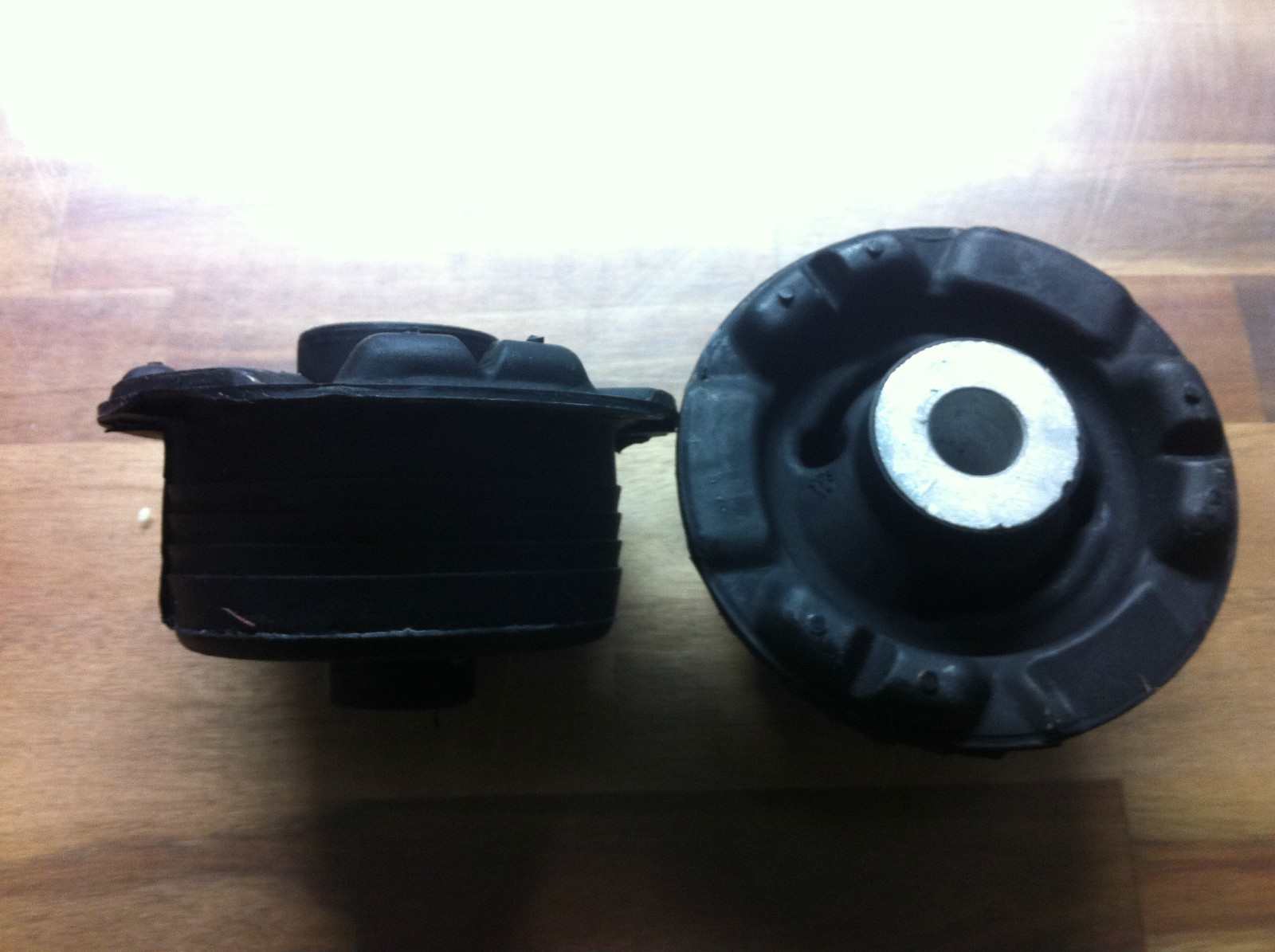

Beitrag: 731076 Geschrieben: 24.03.2016 - 16:07 Antworten mit Zitat Sende EINEN Danke-Klick für diesen Beitrag Back to top
Moin,
also ich hab meine "falschen" Lager heut bekommen und eingebaut.
Im direkten Vergleich sieht man das die Metallbuchse in der Mitte 6-7mm länger ist wie die von den alten Buchsen.
Da meine alten völlig zerbröselt und nurnoch in Einzelteilen waren, musste ich die anderen aber zwangsläufig (erstmal) einbauen.
Hab beim Einbau genau drauf geachtet ob und wie die Teile passen, und sie sitzen ordentlich drin und alles ist ok. Probefahrt zeigt auch keine Auffälligkeiten.
Ich Wüste jetzt keinen Grund mir nochmal andere zu holen und zu wechseln.
Also bleiben sie drin... Ich würd es auch jederzeit wieder so machen.
Hab jetzt ordentliche von Lemförder drin, für den Calibra gibt's die ja eh nicht mehr von ordentlichen Herstellern...
