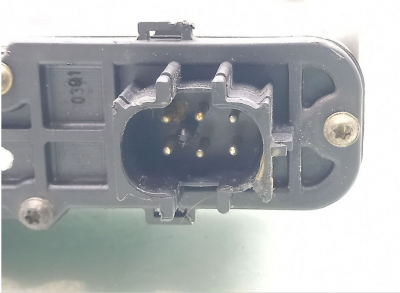

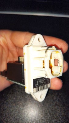

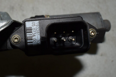

Beitrag: 768928 Geschrieben: 12.05.2024 - 19:16 Antworten mit Zitat Sende EINEN Danke-Klick für diesen Beitrag Back to top
stehe derzeit vor dem Problem, dass mein linker Fensterhebermotor ab und an nicht in eins zu/aufgeht und ich ihn dann wieder anlernen muss.
Ist ja ein allgemein bekanntes Problem.
Ich wollte mir vorab die Platine einmal anschauen, kann aber keine Beschädigungen darauf sehen. Erhitzen/nachlöten hat auch nichts gebracht.
Jetzt suche ich Ersatz und es wird hier immer von 2 verschiedenen Varianten gesprochen, für mich sind es aber drei.
1) Die, die ich drin habe: Weißer, ovaler Steckeranschluss, zwei Torxschrauben
2) Schwarzer, eckiger Steckeranschluss, zwei Torxschrauben
3) Schwarzer, ovaler Steckeranschluss, 3 (4?) Torxschrauben, andere Platinenbauform
Zusammengereimt habe ich mir jetzt folgendes:
Nummer 3 wird wahrscheinlich die alte Version bis MotorNr. sein? Fällt also raus...
Nummer 2 ist, wenn man auch den Einklemmschutzschalter hat? Habe ich nicht, fällt also auch weg, allein schon wegen der Steckerform...
Kann jemand mit mehr Tiefenwissen mich da mal bitte abholen was jetzt woher kommt und wo rein passt?
 Dateiname: Screenshot 2024-05-12 190402.png
 Dateigröße:  604.33 KB
 Dateiname: Screenshot 2024-05-12 190242.png
 Dateigröße:  420.65 KB
 Dateiname: 2024-05-12-18-48-04-768.jpg
 Dateigröße:  709.43 KB
Beiträge: 12808
Beitrag: 768997 Geschrieben: 21.05.2024 - 15:40 Antworten mit Zitat Sende EINEN Danke-Klick für diesen Beitrag Back to top
Bild 1 war in den ersten Baujahren verbaut. M.W.n. sind dort auch immer alle Pins belegt ja.gif
Bild 3 war in den letzten Baujahren verbaut. Zeichnet sich auch durch eine deutlich kleinere Platine aus. Untereinander sind die nur austauschbar wenn du den Stecker ebenfalls änderst.
Welche Version hast/suchst du denn wiejetzt1.gif Die ersten Baujahre sind, laut einem Bekannten, gar nicht mehr so einfach aufzutreiben ja.gif
Alex_DG
Dabei seit: 11.09.2018
Beiträge: 51
Beitrag: 769002 Geschrieben: 21.05.2024 - 20:45 Antworten mit Zitat Sende EINEN Danke-Klick für diesen Beitrag Back to top
Ich habe die Version mit dem weißen Gehäuse (das untere, dritte Bild im Post)
Auch die sind gefühlt nicht mehr so gut zu finden...
Falls ich da nichts auftreiben kann und die schwarze und weiße Version, wie du sagst im Grunde gleich sind, muss ich mir wohl den Stecker umbauen/adaptieren.
