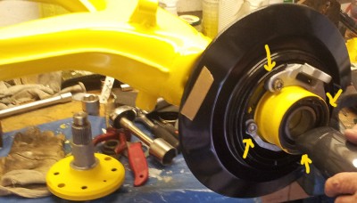

Hier siehst du die 4 Vielzahnschrauben.
Diese halten die Bremsbackenstützen und das Ankerblech.
Das Ankerblech muß nicht ab um das Radlager zu wechseln.Ich schätze die wollten es abmachen um mehr Platz an der Presse zu haben.
