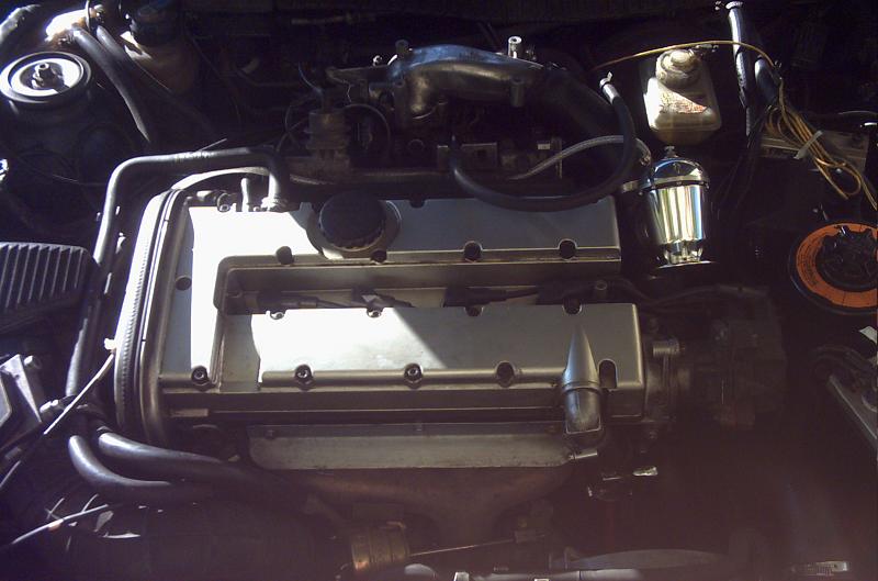

Beitrag: 733208 Geschrieben: 29.05.2016 - 00:39 Antworten mit Zitat Sende EINEN Danke-Klick für diesen Beitrag Back to top
Kleines Update:
Das HKS Ventil ist jetzt am Esd Stützen drauf und die Motorabdeckung passt auch schön drüber biggrin.gif
