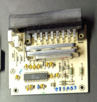

du machst genau das, was ich vorher schon geschrieben habe - du jagst die testspannung des cc durch den wiederstand - klar dass dann die kontrolleuchte ausgeht...
das cc mist NICHT die last! - dann würde es ja nur funktionieren, wenn die lampen an sind...
das cc gibt eine kleine spannung aus (ca. 1,8volt), und vergleicht den spannungsabfall mit einer referenzspannung (12volt), dazu sitzt in dem schwarzen kasten ein komparator (siehe bild)
die 1.8volt werden über die glühfäden in den glühbirnen gegen masse geleitet, was im komparator eine spannungsdifferenz erzeugt, diese wird gemessen und auf einen mittelwert gebracht und die kontrolleuchte wird nicht mehr angesteuert
reißt jetzt der glühfaden wird der stromkreis geöffnet und der komparator kann keine differenz mehr messen (die eine seite liegt auf 12v potential, die andere jetzt auch, da der strom nicht mehr nach masse abfließen kann)...
jetzt geht die kontrolleuchte an...
wenn du jetzt einen wiederstand parlallel zur lampe verbaust geht die testspannung nun den weg über den wiederstand, anstatt über die glühwendel - dem cc wird also "simuliert" der glühfaden sei intakt...
nun spielt es aber keine rolle mehr ob überhaupt eine birne verbaut ist...
du kannst hier auch nicht ein vollcomputerisiertes steuergerät vom astra h mit der analogen elektronik des calibra vergleichen...
das calibra cc besitzt keine möglichkeit die leistungsaufnahme eine glühlampe zu messen - der astra h vielleicht schon (würde ich zwar bezweifeln, da er ja so neu auch wiender nicht is, aber er hat halt canbus und da geht so einiges an digitaler überwachung)

 Dateiname: IMG_20201010_142132.jpg
der chip ist ein hex komparator und die shunt wiederstände sind die "brücken"
