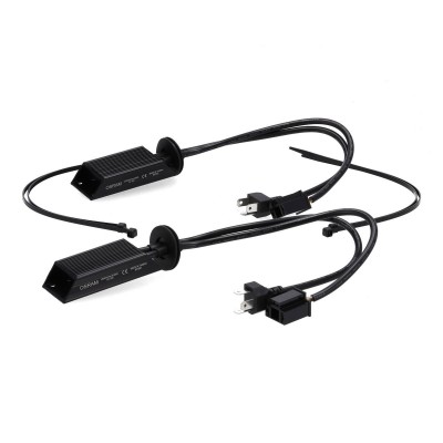

Dafür gibts von Osram extra Vorwiderstände. Einfach mal bei Osram lesen. Da steht alles.

Das sin keine Vorwiderstände.
Das ist ein parallel geschalteter Lastwiderstand.
Kann man mit entsprechendem Wert auch aus dem Elektronikladen kaufen. Deutlich billiger.

Die Frage war ob durch die LED das Checkcontrol einen Fehler meldet und meine Antwort war, durch lesen kann man sich die Frage selbst beantworten weil Osram die Widerstände mit angibt.
 Dateiname: s-l1600.jpg
 Dateigröße:  81.44 KB

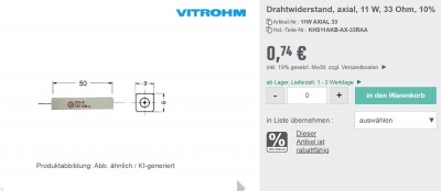

led's haben typischerweise eine schwellenspannung, bis zu der überhaupt kein strom fließt (glühlampen haben das nicht, was sich das cc zu nutze macht...), wenn die schwellenspannung bereits überhalb der überwachungsspannung des cc liegt, kannst du mit einem weiteren wiederstand gar nichts machen, du erreichst nur, dass die spannung direkt an der led NOCH KLEINER wird...
das cc misst ja nicht den wiederstand der lampe, sondern misst die verlustspannung, die über die wendel abgegeben wird...
das bild von dir zeigt wohl eher eine treiberschaltung, als einen reinen wiederstand - bei einer led die 8watt zieht brauch ich keinen 40watt wiederstand... - selbst 15watt wiederstände sind nur so ca nen cm im durchmesser

 Dateiname: 33ohm.jpg
 Dateigröße:  148 KB
