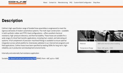

Beiträge: 1661
Beitrag: 773783 Geschrieben: Heute um 14:55 Antworten mit Zitat Sende EINEN Danke-Klick für diesen Beitrag Back to top
ist zu bezweifeln, da der schlauch laut cohline (nachgelesen direkt auf DEREN website, nicht auf der des zwischenhändlers) nur für dieselkraftstoffe geeignet ist...
 Dateiname: cohline.jpg
