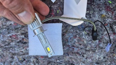

Hab seit gestern auch LED H1 Abblendlicht Birnen drin. Die sind ja kleiner und kompakter geworden. Deckel innen nur warm gemacht mit Lötkolben und 3 mm weggeschruppt. Deckel passt drauf und fertig. Haben Lüfter drauf.
Motorhook Liam Beam - Compact plugin - link müsste ich raussuchen. test ist ins Wasser gefallen, Regnet heute abend. Da bleibe ich drin.
Die H1 LED Birnen haben wir nun in 4 Calibra hier in der Gegend und alle sind super zufrieden.
Angaben auf der Packung: Ludun H1 Halogen Auto Lampe, Abblendlicht 2 Stck. Motorhook LED Hig an low Beam Lamp - Lion Beam. Diamand White 6000k No Radio Interference Glare-free focus.
Schöne Grüße
Makro

Orginal Bild von der H1 LED Lampe
Licht ist viel besser, muss noch höher eingestellt werden da ich den kompletten Scheinwerfer ausgetauscht habe muss ich das noch machen.
 Dateiname: 20260912_143147.jpg
Hier sieht man wie klein sie ist.
 Dateigröße:  2.81 MB
