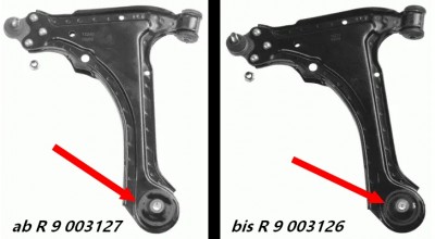

Hallo.
Warum gibts von Lemförder Querlenker bis Fahrgestell R 9 003126 und ab R 9 003127 ?
Alle anderen Hersteller haben nur eine Ausführung im Sortiment.
Was würdet ihr nehmen ? Lemförder, SKF oder Meyle HD ?
Persönlich tendiere ich gerade zu Meyle HD.
Die Meyle HD Buchsen sind Vollgummibuchsen.
Hab daher Angst das die Buchsen vielleicht zu hart sind und dadurch früher reissen als die von Lemförder.
Die Buchsen von Lemförder ab R 9 003127 sind nicht massiv (voll) im Gegensatz zu R 9 003126.
Die waren Erstausrüster und haben das "bis" und "ab" beibehalten.

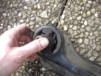

 Dateiname: DSCN2606.JPG

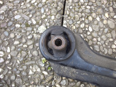

Meyle HD nach 1,5 Jahren: Die Buchse ist durchgerutscht und der Lenker liegt auf dem Schemel.
 Dateigröße:  898.75 KB

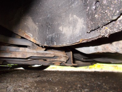

 Dateiname: DSCN2627.JPG
So sah es ausgebaut aus, von unten gesehen.

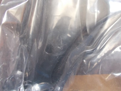

 Dateiname: DSCN2614.JPG
Lemföder: In den Bildmitte sieht man die Kratzer in der Beschichtung, bevor das Teil erstmals ausgepackt war.
Ansonsten sind die gut.
 Dateigröße:  541.3 KB

Die volle Buchse aus der Abbildung ist nicht gerissen - die hat sich im Ganz aus dem Auge gezogen.
Die "Offene" ist auch kein Schutz vor Schäden, das wohl mehr mit Fahrverhalten usw. zu tun.
Mir sind die vor ca. 10 Jahren nach lächerlicher Betriebszeit gerissen - danach habe ich Lemföder
beim NE verbaut und die sind dort heute noch drin. Kein Probleme mit den Buchsen.

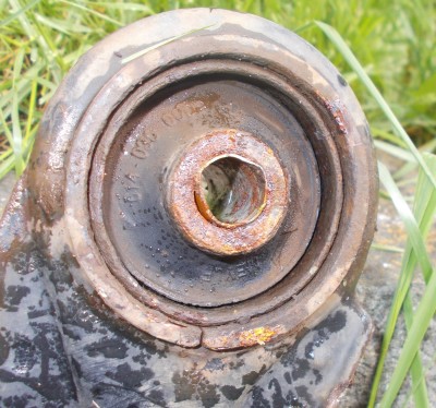

 Dateiname: PICT3008.JPG
Das war eine offene von Febi, nicht mal 2 Jahre alt.
 Dateigröße:  1.2 MB

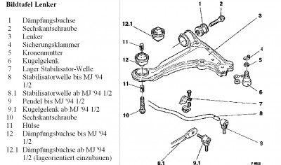

Bis und ab sind kurze/lange Traggelenkte. Sieht man auch auf deinem Bild.
V6 hatte immer lange.
Die offene Buchse kam auch später. Vermutlich im MJ94. Sollte mehr Komfort bringen.

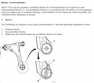

Beim Calibra ab MJ94 1/2 offene Buchsen.
Siehe Bild.
Ich hatte bei MJ97 die offenen drin. Diese ausgepresst und gegen neue offene getauscht.
Hat nicht lange gehalten.
-> neue org. Querlenker mit geschlossenen Buchsen und kurzen Traggelenken verbaut.
