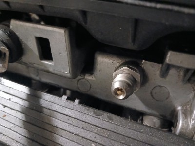

Beitrag: 773656 Geschrieben: 13.09.2026 - 21:13 Antworten mit Zitat Sende EINEN Danke-Klick für diesen Beitrag Back to top
Also Verteiler mit Hallgeber hab ich getauscht. Keine Veränderung. Läuft auf drei zylinder.
Eine zündkerze weiss, funkt jedoch. Die anderen drei schwarz.
Scheinbar kommt da kein Benzin an ?
Was ist das Ventil auf dem Bild. Sizt auf der einspritzleiste .....kann man da vielleicht reiniger einfüllen ?

Nein, dort kann man den Benzindruck messen.
Es wird ein Einspritzventil sein...wird nach der langen Standzeit verklebt sein und öffnet nicht mehr. Du kannst versuchen, wenn der Motor läuft, das betroffene ESV mit leichten Klopfern von einem Schraubendreher oder einem kleinen(!) Hämmerchen wieder zum Leben zu erwecken. Setzt natürlich voraus, das alle Ventile elektrisch angesteuert werden.
Oder ESV´s ausbauen und reinigen lassen, am besten mit so einem ESV-Tester mit Ultraschallbad. Damit habe ich sehr gute Erfolge erzielt. Habe mir so ein Ding einfach mal gekauft...

Hab jetzt rangeklopft. Läuft aktuell wieder auf allen 4.
Danke
