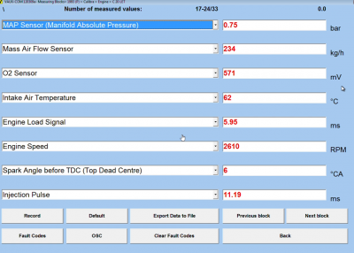

Kannst du in opcom auch was zur Einspritzung auslesen wie Raildruck oder irgendwas anderes?
Nein, das nicht. Dazu gibt es ja leider auch keinen Sensor. Aber ich kann den Injection Pulse auslesen. Das gibt mir die Einspritzzeiten.
Das sind alle wichtigen Daten, die Opcom anzeigen kann. Es gibt noch ein Paar andere, aber zum Beispiel bezüglich der Klopfdaten kann es nichts anzeigen.
Die Werte könnten etwas schneller aktualisiert werden, aber das ist nicht tragisch.
Edit:
Heute habe ich wieder gemessen: Solange es unter 40 Grad war, war die Zündung in Ordnung.
Ab 45 Grad wird es dann anscheinend zu heiß, und die Zündung wird spät gesetzt.
Also liegt dieser Leistungsverlust tatsächlich am LLK.
