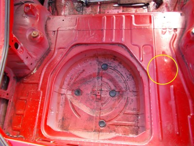

Würde ich nicht machen.
Wenn der Tank weitgehend leer ist, kann man ihn relativ einfach abnehmen.
Die Stelle, an der die Wartungsluke wäre, ist genau zwischen Ersatzradmulde und Längsträger.
Da ist die Frage, ob man sie überhaupt so groß gestalten könnte, dass man sinnvoll
am Tankverschluss arbeiten kann, weil die Wanne oben auskragt.

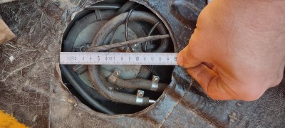

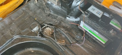

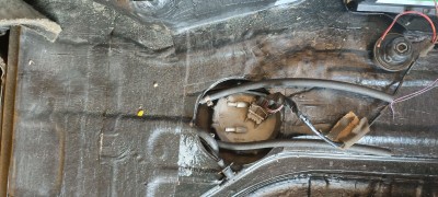

Beitrag: 773560 Geschrieben: 26.08.2026 - 14:38 Antworten mit Zitat Sende EINEN Danke-Klick für diesen Beitrag Back to top
kann man schon machen... - musst nur aufpassen, dass du alles schön abdichtest, am besten mit zusätzlicher gummidichtung...
@wurfen: die zugangsöffnung hat schon was MEGA praktisches für sich... ja.gif

Beiträge: 4740
Beitrag: 773561 Geschrieben: 26.08.2026 - 14:41 Antworten mit Zitat Sende EINEN Danke-Klick für diesen Beitrag Back to top
Siehst Du mal: Mit der geschätzten Stelle, wo die Pumpe sitzt, lag ich gar nicht so schlecht.

Beitrag: 773563 Geschrieben: 26.08.2026 - 14:46 Antworten mit Zitat Sende EINEN Danke-Klick für diesen Beitrag Back to top
das das ganze nicht zentriert über dem zugangsdeckel liegt hat übrigens den grund, dass direkt nach dem loch nach hinten die quertraverse für die hinterachse kommt...
aber das passt trotzdem gut, so hat man platz die ringmutter rauszufädeln
(edit: falsch im kopf gehabt... keine quertraverse... aber der längsträger kommt da zu weit rüber - ich und mein hirn... ich befürchte manchmal das stirbt eher, als ich... hammer.gif )
Beiträge: 1250
Danke-Klicks: 93
Beitrag: 773564 Geschrieben: 26.08.2026 - 22:04 Antworten mit Zitat Sende EINEN Danke-Klick für diesen Beitrag Back to top
Batterie ohne Polabdeckung und potentiell offener Tank ist auch genial LOL.gif
Beiträge: 1656
Danke-Klicks: 328
Beitrag: 773567 Geschrieben: 27.08.2026 - 10:47 Antworten mit Zitat Sende EINEN Danke-Klick für diesen Beitrag Back to top
@calibra459 - dir is schon klar, dass das bild von meinem, NOCH IN RESTAURATION! befindlichem cali is? - also schön die zügel festhalten... biggrin.gif
