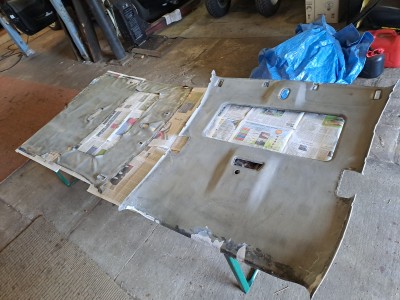

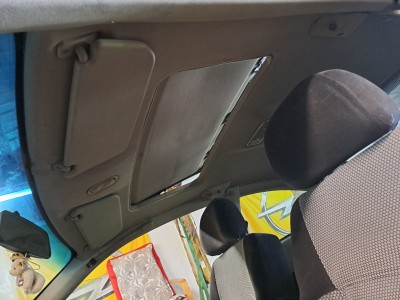

den Dachhimmel habe ich wieder eingebaut, demnächst gibts ein paar Fotos.

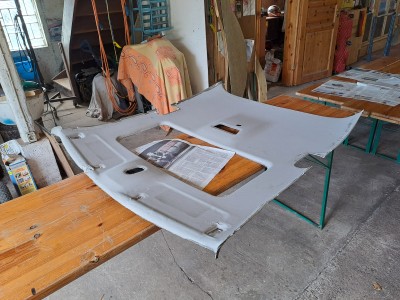

Bezogen hat die Schale eine Firma aus Süddeutschland, kleiner, sehr freundlicher Betrieb.
Ich habe vorher die Schale mit Gewebe und Epoxi ertüchtigt (Übergang A-Säule, Seitenränder, hinten), persönlich vorbeigebracht und abgeholt.
Auch um mir ein paar Arbeiten anzusehen,
Als Klebstoff wurde Kontaktkleber mit Pinselauftrag verwendet, kein Sprühkleber.
Alle Termine wurden eingehalten, saubere Arbeit.
Kosten incl. Bezugsstoff (Trilaminat), knapp unter 300,00EUR.
Der Einbau wäre problemlos gewesen, wären da nicht die Sch...Klammern der Seitenholmabdeckung.
Aber Alles in Allem, kein Hexenwerk.
