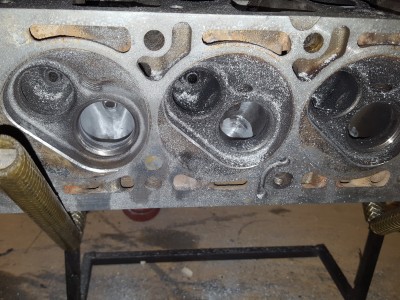

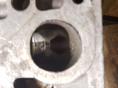

Wenn du mehr Leistung willst musst du für mehr Luft sorgen und mehr Benzin.
Größere DK und andere ESV.
Der C20NE hat auch richtig viel brach liegendes Potenzial im Kopf.
 Dateiname: 04_20160308_185611.jpg
Die Ansaugkanäle sind weitgehend roh, so wie sie gegossen wurden.
Unterhalb der Ventilsitzringe steht viel unnötiges, kantiges Material im Luftstrom.

 Dateiname: 01_20160308_183118.jpg
Die Kanäle sind vom Durchmesser schon für die RAM zu eng, so hat man eine Kante am Übergang
und im Bereich der Ventilführung kann man auch noch viel machen.

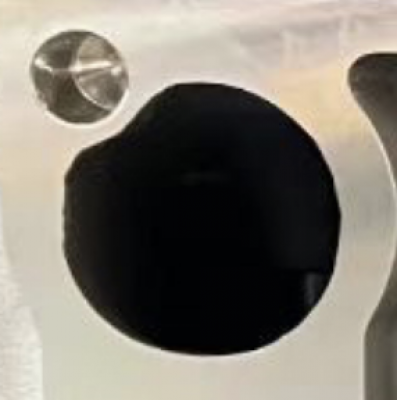

Ja, wenn die Zylinderkopfdichtung irgendwann fällig ist, wollte ich den Zylinderkopf sowieso bearbeiten lassen. Hast du neben am Einlass von Zylinder 4 eine Buchse eingesetzt und alles schön rund geschliffen?

Ja, ich habe ein Stopfen eingepresst und auf Kanalmaß vom der Imrscherbrücke bearbeitet,
dann kommt man sogar ein Stück in den Stopfen rein.
