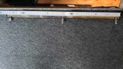

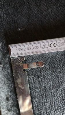

Hallo wildcat,
ich bin gerade an der Dachhimmel Ertüchtigung. Allerdings fehlt
die hintere Schiene komplett, die muß ich wohl nachbauen.
Das Bild ist schon mal eine grosse Hilfe, herzlichen Dank.
Gibt es dazu vieleicht noch Maße -sind dergestalt noch andere Hinweise nützlich (Klammern...) oder wird die Schiene samt Dachhimmel Im Dachträger eingeschoben?

Guten Morgen!
Freut mich, dass ich Dir helfen konnte top.gif ich habe allerdings leider keine Maße der Leiste genommen, da ich sie ja noch hatte. Die Position (und sogar die Maße) müsstest Du aber eigentlich auf dem alten Dachhimmel erkennen können, weil sie dort ursprünglich vollflächig aufgeklebt war und Du die Klebekontur erkennst. Das ging bei mir problemlos.
Die Metallclippse hatte ich noch von einem Spendercali liegen, den wir vor Jahren mal komplett zerpflückt haben (wie wichtig es doch ist, ALLES erstmal aufzuheben!).
Die Leiste solltest Du am Himmel annieten, das hat sich bei mir hervorragend bewährt. Hält super.
Beim Sprühkleber, nunja, da hatten die "Unken" hier ( LOL.gif wave.gif ) tatsächlich Recht. Mein Kleber hält wie Bombe an den Seitenverkleidungen, beim Dach wird es ihm in der Halle tatsächlich bei über 30 Grad zu warm, dann hängt der Filz an einer Stelle in der Mitte runter. Das drücke ich dann wieder fest und dann hält es auch wieder, soloange es nicht zu warm wird. Vll. mein Fehler (ggf. zu kühl beim Verarbeiten), vll. Problem des Klebers wiejetzt1.gif

anbei mal 2 Bilder , bin auch gerade am Dachhimmel bei.
Vielleicht hilft es weiter.

Hallo und Guten Abend,
herzlichen Dank für die Bilder. Gerade als ich mir eine eigene Konstruktion nachbauen will, findet sich die original Leiste unter der Rückbank. vocalize.gif
Ende nächster Woche geht der Dachhimmel zum Sattler, die Schale habe ich inzwischen mit Epoxy und einem Gitternetz punktuell ertüchtigt, war aber auch in recht gutem Zustand.
Bin gespannt wie gut der Sattler arbeitet.
