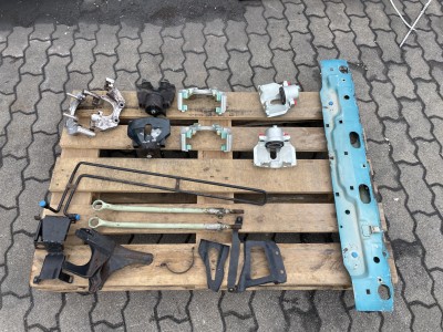

Hab vor kurzem selber eine Saab 2,3t Bremsanlage gekauft “links im Bild“ und die war identisch mit der 308er vom I500. Halter, Sättel sowie Nummern auch.

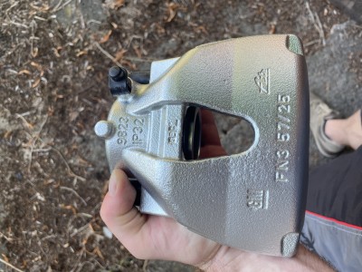

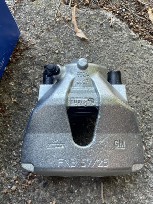

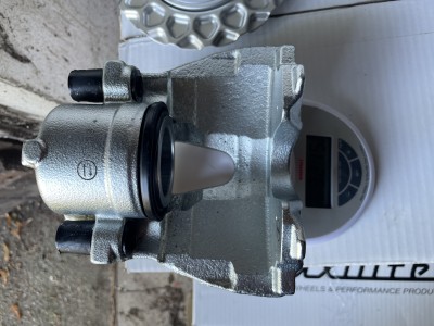

Anbei drei Fotos vom Astra G Sattel. Man sieht an der Beschriftung auch, das es zwei verschiedene Versionen sind.
Ich hab den gewogen ca. 3250g.
Hast du die Vectra B Sättel noch liegen? Könntest du die mal wiegen?

Ich habe die Bremssättel damals aus einer Fahrzeugschlachtung gekauft. Sie waren genau so an dem Saab verbaut. Ich meine mich außerdem zu erinnern, dass es bei den 9-5ern nicht bei allen Baujahren die gleiche Kombination gab und im Laufe der Produktion noch Änderungen vorgenommen wurden was den Sattel als solches betrifft.
Gewogen habe ich die Sättel leider nicht. Das kann ich aktuell auch noch nicht nachholen, da sie bereits beim Pulverbeschichter liegen.
Die 478er war auf den Haltern aber definitiv eingeprägt. Ich bin außerdem der Meinung, dass Saab diese Bremsanlage in mehreren Modellen beziehungsweise Ausführungen verbaut hat.
