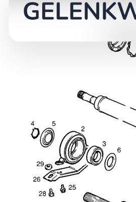

Langlöcher in den "Brücken". Dh die Brücke zur Karosserie als auch das Lager auf der Brücke sind dadurch leicht verschiebbar.

yo... also ich hab an den stellen bei mir definitiv keine langlöcher...
hat bei mir aber auch direkt gepasst...
ob das nun davon kam, dass sich die bodengruppe etwas verspannt hat (hab ja meine karosserie auf allrad umgebaut) oder jemand da früher schonmal die löcher zugeschweißt hat kann ich nicht sagen...
kann mich aber auch bei meinem guten, der ja original eine turbokarosse ist auch nicht daran entsinnen, dass dort langlöcher drin waren...
muss aber nix heißen, mein gedächtniss is auch nich mehr das beste...
jedenfalls hab ich die kardanwelle angebaut ohne irgenwas auszurichten und hab bisher keine probleme... BETEN.gif

Hier sieht man die Langlöcher auch.
