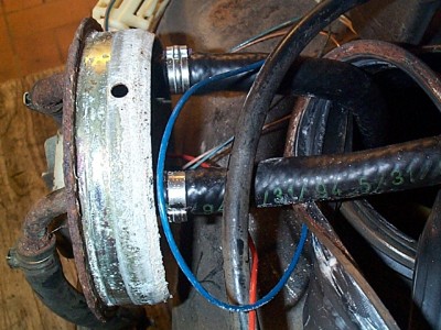

Hallo und Guten Abend,
im Tank sind INTANK Schläuche verbaut. Nur INTANK Schläuche sind vollständig kraftstofffest.
"Normale" -auch außen gummierte- Schläuche lösen sich auf -definitv.
Im Tank sind zwei Schläuche -Vor-/und Rücklauf, zumindest bei mir: C25XE.
Wenn das Relais anzieht und kein Kraftstoff ankommt, würde sich bei im Tank defekten Schlauch das akustisch bemerkbar machen. Ist dagegen "Ruhe", dürfte die Pumpe fest sein.
Der "Bioanteil" im Sprit verharzt mit der Zeit und setzt alles zu, Pumpe, Einspritzventile....
M.E. verharzt der Sprit unter Sauerstoff-/Kondenswassereinfluss. Der Methanolanteil oxidiert dann auch noch Metalle.
Daher; möglichst volltanken und ab und an ein wenig verbrennen um die Leitungen frei zu halten.#

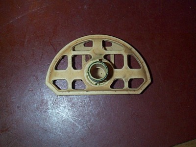

Ist die Pumpe defekt, ist meist auch der Vorfilter hin. Der Vorfilter fixiert dabei die Pumpe!

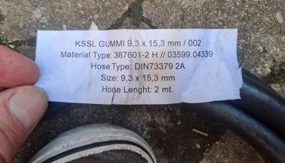

kraftstoffschläuche sind kraftstoffschläuche...

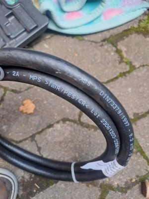

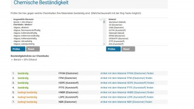

Leider nicht. Es wird immer mehr Müll verkauft. Da muß man wirklich nach den Spezifikationen kucken.

Beitrag: 773338 Geschrieben: 18.07.2026 - 00:49 Antworten mit Zitat Sende EINEN Danke-Klick für diesen Beitrag Back to top
Zum Thema "zertifizierter Händler" ... die haben Benzinschläuche auf der Rolle. Und nun frage den Verkäufer bitte welche Spezifikation der Benzinschlauch erfüllt. Ich sage dir, der ließt kurz die Kennzeichnung auf dem Schlauch vor, falls überhaupt was drauf steht, und das wars. Verkäufer sind Verkäufer, meistens nicht mehr und nicht weniger. Leider.

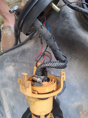

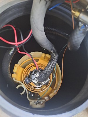

Ich habe heute dann endlich den Tank ausgebaut und ich denke die zwei Bilder geben Antworten auf einige hier diskutierte Fragen. Die Ursache für mein Problem ist erstmal gefunden.
In den letzten 20 Jahren habe ich ca. 5-6 Mal dieses Problem gehabt. Der Schlauch vom Bild war laut Teilehändler ein spezieller Innentankschlauch. Grob geschätzt würde ich sagen, dass er ca. 3 Jahre gehalten hat. ABER: Ich fahre hauptsächlich mit Gas und habe meist nur 10-20 Liter Benzin im Tank.
Heute ist Samstag und ich musste das Problem reparieren. Ich habe jetzt von meinem Teilehändler wieder einen Schlauch gekauft der laut Verkäuferin von innen und außen Kraftstoffbeständig sein „sollte“ und daher geeignet sein „müsste“. „Sollte“ und „müsste“ waren die letzten drei Schläuche auch. Ich sollte mich jetzt aber mal auf die Suche nach einer Lösung machen die auch mal 5-10 Jahre hält.
leider habe ich keinen Rechnungsbeleg für den Intankschlauch mehr gefunden aber:
Habe ich gerade gefunden:
DIN 73379-1 Typ 1A ist für Intankeinsatz gedacht, Innenseele und Außenseele ist NBR dazwischen als Druckträger ein Textilgeflecht , Temperaturbereich: -35 bis +90 °C, kurzfristig +110°C
und genau für diesen Einsatzzweck (Intank) taugt der, aber nicht für was anderes, denn der ist z.B. bei Außeneinsatz nicht witterungsfest
DIN 73379-1 Typ 2A ist ein Schlauch mit Innenseele aus NBR und Außenmantel CR, dazwischen als Druckträger ein Textilgeflecht, Temperaturbereich: -35°C bis +90°C, kurzfristig +110°C
das ist leider der wohl am meisten angebotene "Kraftstoffschlauch" aber der taugt eben nur bedingt
als Intankschlauch geht der schonmal garnicht, weil die CR Außenhülle nicht benzinbeständig ist, die dient nur dazu den Schlauch witterungsfest zu machen
Sicher ist aber, das das Außenmaterial gleich dem Innenmaterial war, DIN 73379-1 Typ 1A würde also passen, DIN 73379-1 Typ 2A dagegen nicht.

Beitrag: 773349 Geschrieben: 18.07.2026 - 23:47 Antworten mit Zitat Sende EINEN Danke-Klick für diesen Beitrag Back to top
@KalleA das sieht ja grauenvoll aus - du heilige schachtelkakerlake... erstaunt.gif
@fixundfoxi
nope... "2a" und "1a" sind dieselschläuche...
ihr braucht "b" / "b1" - nur diese haben die nötige freigabe im fahrzeugbau
https://www.schlauch-profi.de/Kraftstoffschlauch-nach-DIN-73379-B1/1002377
https://www.rct-online.de/de/schlaeuche/gummischlaeuche-elastomerschlaeuche/nbr-schlaeuche/nbr-kraftstoffschlauch-din-73379-typ-b
