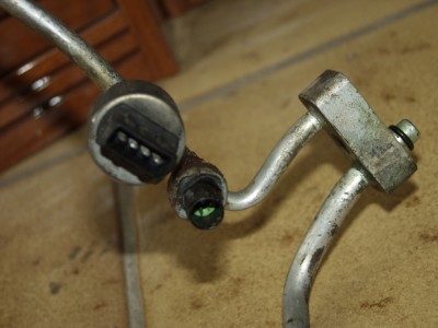

die Anlage soll nun dicht sein -nun springt der (neue) Kompressor nicht (mehr) an ....vorher lief der Kompressor ohne Probleme -50Bar, s.o.!!!
Lt Werkstatt liegt kein Signal am Kompressor an.
Hat jemand einen Schaltplan bzw. Stromlaufplan?
Kann man den Druckschalter (4polig) ggf. zum Testen brücken?
Oder den Kompressor "separat" anfahren -nur zum Testen des Anlaufens?
Welche Sicherungen sind zuständig?
Die Klimaleitung (s.Bild) hat zwei Schalter, einen rechteckigen 4-poligen und einen runden 2 (3)-poligen?
Wie sind diese geschaltet?

Hallo und Guten Tag,
kann mir jemand die GM-Opel Teilenummer der beiden Sensoren nennen.
Welche Funktion, Pinbelegung hat der flache Sensor -4polig?
Welche Funktion, Pinbelegung hat der runde Sensor -2oder 3polig? Diesen Sensor finde ich nicht als E-Teil nach GM/Opel Norm.
Die Werkstatt sagt: "Geprüft wurde von uns nun ob Überhaut ein Signal am Kompressor ankommt. Es kommt kein Signal am Klima Kompressor an."
Wie kann an einem zweipoligen Anschluss (Buchse Kompressor) ein Signal anliegen? M.E. lliegt da 12V+ und Masseanschluss vor. Wenn ich das richtig verstanden habe (früherer Thread) wird am Kompressor nur der Masseanschluss zur Fahrzeumasse hin geschaltet -über den Umweg zahreicher Relais.
Was ist mit dem Pluspol -liegt da ständig 12V Plus an oder wird 12V Plus auch geschaltet?
Ich würde nun gerne prüfen, ob die Magnetkupplung angesteuert wird.
Muss beim Einschalten der Zündung und der Klima (Motor aus) die Magnetkupplung nicht anziehen?
Oder läuft nur der Klimakühler an (Zündung an, Motor aus).

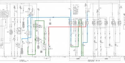

also folgendes:
der 4 polige (S.20.1 und S.20.2) ist ein unterdruck/überdruck schalter...
dieser schaltet von pin 2 auf pin 1 durchgang, wenn folgende zustände erfüllt sind: allgemeindruck von mindestens 3 bar im system, aber nicht mehr als 10 bar!
des weiteren schaltet der 4 polige bei erreichen von ca 8 bar den hauptlüfter, sowie den klimalüfter auf volle leisting (S20.3), allerdings nur, wenn die zündung eingeschalten ist...
ist die zündung ausgeschalten und der druck liegt bei ca 8bar laufen beide lüfter nur auf halber stufe (in reihe geschalten)
der 2 polige anschluss dient nur dem motorsteuergerät zur drehzahlanhebung - ist kein druck im system (klima leer) hebt sich die drehzahl nicht an
je nachdem, welche variante bei dir verbaut ist (mit oder ohne K60/K90) liegt am klimakompressor gar keine masse, oder eine dauerhafte masse an...
12plus liegt am kompressor an, sobald der druckschalter S.20 UND gleichzeitig der klimaschalter am amaturenbrett (S.101) geschalten sind - ansonsten liegen auch keine 12v plus an!
zum überprüfen der kupplung kannst du die kontakte 2 und 1 am 4 poligen stecker brücken, und ebenfalls die kontakte an den relais (wenn vorhanden) - du kannst aber auch einfach an die kupplung direkt mit 12v gehen - du musst dann ein "klacken" hören...
vertauschen kannst du die pole nicht, da es eine spule ist und daher nicht gepolt ist - die diode im schaltplan ist lediglich eine freilaufdiode und hat für die direktprüfung keine bedeutung...

Hallo und herzlichen Dank,
es ist ein C25XE, auf dem markierten Schaltbild ist C25XE durchgestrichen?
Zum Verständnis:
"dieser schaltet von pin 2 auf pin 1 durchgang, wenn folgende zustände erfüllt sind: allgemeindruck von mindestens 3 bar im system, aber nicht mehr als 10 bar!"
also -<3bar, >10bar, Pin 1und2 getrennt, sonst geschlossen
-i.m.Fall: Klima gefüllt, Zündung, Motor aus/an, Durchgang P1/P2
-über welchen Kontaktschluss (P3/P4)?
-Der Klimakompressor hat einen Anschluss mit 2 Kontakten....
-was sind das für Anschlüsse (+/- oder + und .... Steuerleitung?
-woher bekommt der Kompressor sonst seine Masse, Gehäuse?

fixundfoxi hat folgendes geschrieben:
ich wusste leider nicht um welche motorisierung es sich handelte... macht aber nichts, die betreffenden bereiche sind beim v6 gleich (der hat nur zusätzlich noch die kühlmittelpumpe am wärmetauscher und die limakühlung)
ja, korrekt - das mit den drücken selbst ist nur ein grober richtwert, da ich die absoluten schaltdrücke nicht ermitteln konnte - im allgemeinen gilt, dass der schalter sowohl bei zu wenig druck, als auch bei zu viel druck öffnet...
ja, das steht so im schaltplan - weißt du denn, wie man schaltpläne liest?
es sind plus (+) und minus (-) - welche polung du verwendest ist egal +/- -/+
was meinst du mit "steuerleitung"? - letztendlich ist alles eine steuerleitung, oder eben auch nicht - wenn du sowas wie obd meinst, das gibts bei der klimaanlage nicht, dort ist alles analog...
wie schon geschrieben ist die masse geschalten, entweder über relais k90 und/oder über k60 - k90 ist nur bei automatikgetriebe vorhanden und k60 nur bei ausführungen x20xev, c(x)25xe, oder c16(18)nz
der ursprung dieser masse liegt dann am 3 poligen temperaturschalter am hauptwärmetauscher - pin 1 - farbe: "braun-gelb"

Hallo Stego,
herzlichen Dank für Deine Ausführungen.
Das Wägelchen, C25XE, Schalter,steht seit Monaten in der Werkstatt und geht den Bach runter....
Ich schraube eigentlich alles was so kommt (seit locker 45 Jahren) selbst.... ging hier aber nicht.
Die Informationen der Werkstatt sind derart ungenau, das alles oder nichts möglich wäre (.Z.B. kein Steuersignal!!! an der Magnetkupplung). Orificeventil und Expansionsventil angeblich gewechselt -also beide Ventile -im R134A System. 1000 gr. Füllung und massiver Überdruck (50bar)..., jetzt keine Stromversorgung des Kompressors (Überdruck?).
Es steckt für mich kein konstruktiver Plan in der Instandsetzung...außer Kosten,Kosten,Kosten
Zum Schaltplan lesen: wird dran gearbeitet -bis zum Verständnis dauerts halt mal ein wenig.
Zu den Kontakten Pin3 und Pin4: ich werde nicht schlau, was diese Verbindung schaltet (orange eingezeichnet), ich würde die Lüfter vermuten K52/K67.
Ok, Masse geht dann über K60, der ursprung dieser masse liegt dann am 3 poligen temperaturschalter am hauptwärmetauscher - pin 1 - farbe: "braun-gelb".
