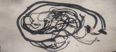

diesmal die zwei kabelsätze nach vorn zum motorraum...
jetzt bleiben noch die zwei sätze nach hinten und die zwei sätze zur mittelkonsole / amaturenbrett...

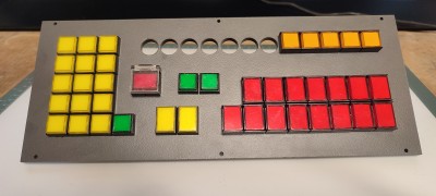

aber ich hab jetzt für meine "cpu" ein programmiergerät in der mache...
da amazon aber die bestellung vermasselt hat (eigentlich der händler, nich amazon selbst) fehlen mir noch ein paar drucktaster...
das ganze ding ist durch und durch manuell...
erst wählt man über die 12 orangenen taster einen, oder mehrere der segmente aus (ein segment wird von 2 eeproms angesteuert); danach setzt man über die 15 großen roten taster die adresse...
danach wird über den gelben tastenblock die ziffer/buchstabe eingetippt (also, so wie man es dann auf der cpu haben will) man hat dafür eine 5x3 matrix zur verfügung - der grüne knopf rechts unten dient der farbumstellung von orange auf rot...
wenn man soweit ist, klappt man die programmiertaste auf und drückt auf den roten programmierknopf...
ein reset der adressen, sowie der matrix erfolgt automatisch, aber man kann diese auch separat über die beiden grünen taster reseten...
die beiden mittleren gelben taster schalten "output enable" und "direction" an den transceivern um... (damit kann man die programmierten werte direkt auf dem programmiergerät überprüfen)

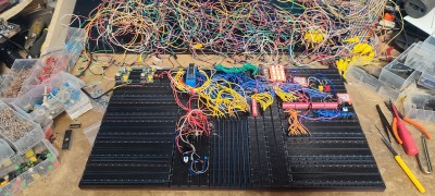

die transceiver sind leider noch nicht da... bin momentan blank zwinkern.gif

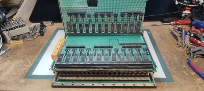

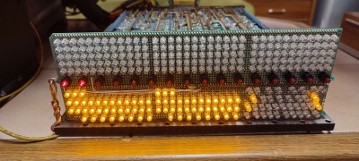

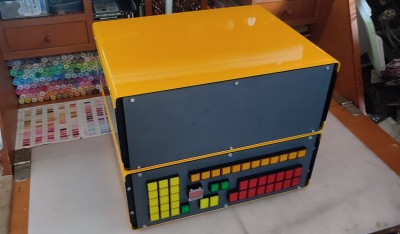

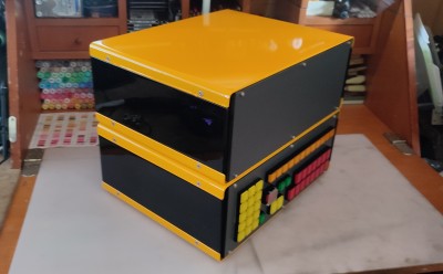

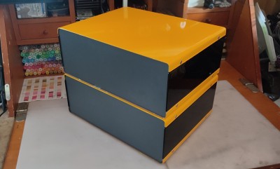

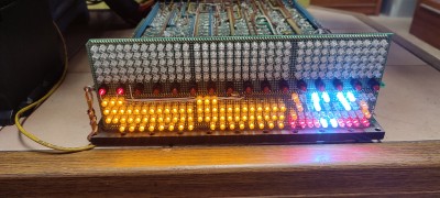

die led's sind endlich alle auf gelb/rot umgestellt und auch die gehäuseteile für den programmierer und sachen, die ich mir noch einfallen lassen muss, sind vom lackierer zurück...

Beitrag: 773619 Geschrieben: 07.09.2026 - 14:20 Antworten mit Zitat Sende EINEN Danke-Klick für diesen Beitrag Back to top

Beitrag: 773622 Geschrieben: 07.09.2026 - 22:19 Antworten mit Zitat Sende EINEN Danke-Klick für diesen Beitrag Back to top
Sieht aus wie aus den 60ern.

Beitrag: 773623 Geschrieben: 07.09.2026 - 23:14 Antworten mit Zitat Sende EINEN Danke-Klick für diesen Beitrag Back to top
naja... ich will's mal so sagen... bügeleisen werd ich nich verbauen... biggrin.gif
(3 punkte demjenigen, der diese referenz erkennt brille.gif )

Beitrag: 773626 Geschrieben: 08.09.2026 - 08:44 Antworten mit Zitat Sende EINEN Danke-Klick für diesen Beitrag Back to top

Beitrag: 773627 Geschrieben: 08.09.2026 - 19:37 Antworten mit Zitat Sende EINEN Danke-Klick für diesen Beitrag Back to top
lol.gif oder Caterpillar...

Beitrag: 773628 Geschrieben: 08.09.2026 - 19:56 Antworten mit Zitat Sende EINEN Danke-Klick für diesen Beitrag Back to top
