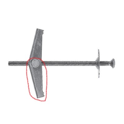

Tipp, wenn man doch die Gelenke einzeln tauschen will:
Wenn ich es alleine gemacht habe, war das größte Ärgernis dabei immer,
dass es fast unmöglich ist, den Seegerring mit der Zange zu spreizen und gleichzeitig
das Gelenk mit dem Schonhammer von von der Welle zu schlagen.
Als Hilfsmittel habe ich dann einen Teil eines Ankerdübels genommen (Bild)
und ihn in den gespreizten Seegerring geklemmt, um ihn offen zu halten.
