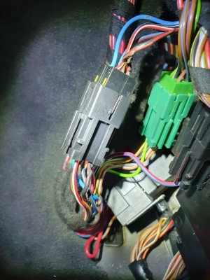

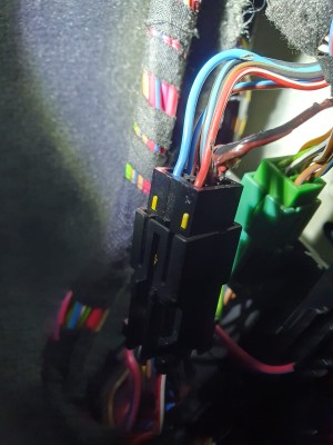

Hallo zusammen, kann mir jemand sagen was das für ein Stecker (der schwarze) ist?
Er sitzt im Fußraum unterhalb des Motorsteuergeräts.
Das schwarz-rote Kabel hat irgendwo Masseschluss.
Das Kabel wird während des Motor Anlassens warm.
Dürfte also an Klemme 50 mit dran hängen.
Wenn man den Stecker trennt, springt der Wagen dennoch an.
Würde trotzdem gerne wissen welche Funktion der Stecker hat 😉

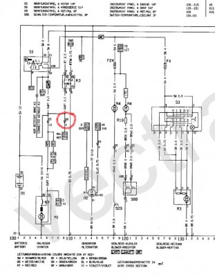

commodore77 hat folgendes geschrieben:
Das ist richtig - es ist ein Abzweig von Kl. 50 zum Motorsteuergerät.
Er heißt X9, er verbindet Motorsteuerung und Armaturentafel.
 Dateiname: X9_Kl50.JPG

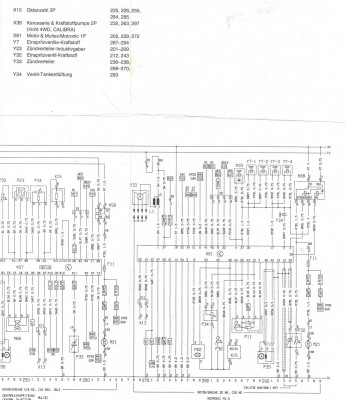

ich glaube ich habe meinen Fehler gefunden.
Ich habe direkt am Motor STG den Pin42 auf Masse gelegt.
Habe gerade von Automatik auf Schalter umgebaut und wollte so dem STG mitteilen dass es jetzt ein Schaltwagen ist.
Das ist aber nur für die Automatik relevant, oder?
Nach dem Umbau kann ich das weglassen und da es eh schon halb verschmort ist, irgendwo möglichst weit vorne abzwicken.
 Dateiname: Schaltplan_calibra-team.de_Seite_22.jpg
Ja - sehe ich auch so.
