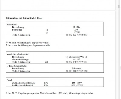

Beiträge: 4746
Beitrag: 773186 Geschrieben: 25.06.2026 - 12:20 Antworten mit Zitat Sende EINEN Danke-Klick für diesen Beitrag Back to top
Die unterschiedliche Füllmenge ist abhängig von der Version des Expansionsventils.
 Dateiname: E-Tech_R134a.JPG
 Dateigröße:  82.58 KB
 Vollbildaufrufe:  14

Beitrag: 773188 Geschrieben: 25.06.2026 - 14:47 Antworten mit Zitat Sende EINEN Danke-Klick für diesen Beitrag Back to top
vielen Dank für den Ausdruck.
Im Handbuch/Bedienungsanleitung finde ich keine Füllmengen "Klima". Und der Cali steht ein paar Kilometer weit weg...
Keine Ahnung welches Ventil verbaut war, das Expansionsventil ist von "Nissens" Art.999322, EAN 5707286468955,
hat 14.6mm Einlass und 11.8mm Auslassdurchmesser -lt. Beschreibung und ist für den Cali ab 0039/904 ab 1/94.
Habe ich aber nicht nachgemessen, sondern der Werkstatt übergeben. Dort dürfte das überprüft worden sein.
Sollte demnach das neue Ventil sein mit 1000gr. Füllung, das wäre dann okay.
