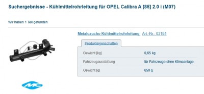

Kühmittelrohr ist gerissen.
C20NE, Schaltgetriebe ohne Klima
Wieso gibts da 2 Versionen ?
Metall mit 4 Anschlüssen ---> https://www.autodoc.de/metalcaucho/8605137
Kunststoff mit 3 Anschlüssen ---> https://www.autodoc.de/automega/9049783
Wie kriege ich raus welches das richtige ist ?
Würde am liebsten das aus Metall verbauen, aber ich fürchte das wird das falsche sein.
Bei beiden steht aber "ohne Klima".

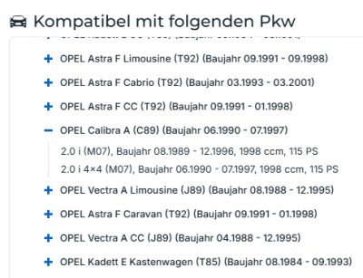

ja... von oben ist es schlecht zu sehen und drunter komme ich derzeit nicht
danke. so langsam begreife ich Daparto nicht mehr. Wenn das nur für Astra F ist,
weil die aftermarket anbieter keine kataloge führen, sondern nur generelle datenbanken abgreifen - wenn sich dort aus irgendeinem grund mal ein fehler eingeschlichen hat wars das und es bleibt für alle in der datenbank...
deswegen setze ich mitlerweile nur noch auf die identifikation per teilenummer aus dem opel e-cat - der wird zwar schon seit mehreren jarhen nicht mehr geführt, aber wen kratzt das bei einem oldtimer? ja.gif
wenn du einen opelhändler in deiner nähe hast frag mal, ob die dich beim teilebestellen an den lageristen übergeben - dort kannst du dann, wenn möglich anhand der bildchen im programm dein teil raussuchen - bekommst dann meist noch eine übersicht über alte und neue teilenummern (viele wurden ja mit der zeit ersetzt)
