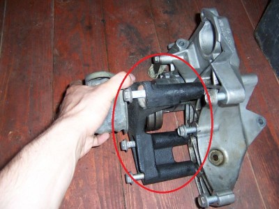

Beiträge: 4746
Beitrag: 773085 Geschrieben: 05.06.2026 - 14:26 Antworten mit Zitat Sende EINEN Danke-Klick für diesen Beitrag Back to top
helio67 hat folgendes geschrieben:
Mal sehen ob ich ihn rauskomme ohne stossstange und kunststoff verkleidung abmachen.
Wenn Du es so nicht hinbekommst, dann nimm den äußeren Motorhalter vom Aggregateträger ab, statt der Schürze.
 Dateiname: kompressorstuetze_172.jpg
Bild von nr1ebw ausgeliehen ;)
