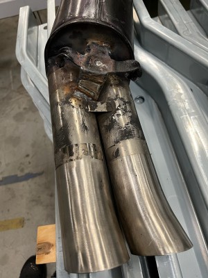

Bei meiner Lexmaul Abgasanlage waren auch ein ca. 3cm breiter Steifen aus dicker transparenter Folie um jedes Rohr. Meiner Meinung dient das als thermische Trennung zwischen lackiertem Korpus und den polierten Edelstahl-Endrohren.
Damit da nicht der Lack abplatzt und eine schöne Kante erhalten bleibt.
Ich hab noch ein Bild von meinem Endtopf als ich ihn wieder zurecht geschweißt habe. Man kann noch die Klebereste erkennen. Abmachen würde ich die nicht. Es sei denn sie sind kaputt. In meinem Fall hab ich sie entfernt weil ich den ganzen Endtopf neu gemacht habe.
 Dateiname: IMG_0964.jpeg
