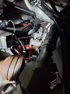

Hallo zusammen und gleich mit dem dem ersten kleinen Problem....
MKL geht bei 4000Umin an, hab den Fehlercode ausgeblinkt. Ist der Klopfsensor, Spannungsänderung.
Jetzt hab ich mir das Auto von unten angeschaut und bin auf das Kabel im Bild gestoßen, was da einfach so rum hing.
Frage: Was ist das für eins und wo gehört es hin?
Es hat ein ca 90Grad winkel, is Rund und sieht si aus als wird es wo drauf gesteckt.
Hat jemand ne Idee?
Mario

Beitrag: 773039 Geschrieben: 24.05.2026 - 17:35 Antworten mit Zitat Sende EINEN Danke-Klick für diesen Beitrag Back to top
Das Kabel wird wohl an den Öldruckschalter gehören.
Blau / Gelb ist laut Schaltplan für die Öldruckanzeige im Zusatzinstrument.

Beitrag: 773042 Geschrieben: 25.05.2026 - 10:54 Antworten mit Zitat Sende EINEN Danke-Klick für diesen Beitrag Back to top
Moin moin,
Das Kabel ist wieder dran, danke für den Tipp.
ist wohl in Zukunft besser das Thema mit Kabelring und fest Schrauben.
@Sash hab den Stecker noch nicht gefunden.... Da sind alles nur 2-polige Stecker.

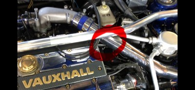

Sash
Dabei seit: 27.12.2005
Beiträge: 3104
Danke-Klicks: 44
Wohnort: D-83128
Beitrag: 773044 Geschrieben: 25.05.2026 - 14:42 Antworten mit Zitat Sende EINEN Danke-Klick für diesen Beitrag Back to top
Also, normal sollte unterhalb wo eingekreist, über‘m Wasserrohr,
wo selbiges nen Bogen macht, ein breiter Stecker sein, möglicherweise
bloss 2-polig belegt. Evtl. gibt’s ab Bauj., also Faceliftmodell, den breiten
Stecker nicht mehr, hab/hatte nur bis Bauj. Dann würd ich erstmal den
Sensor säubern (ganz fein drüber schmiergeln) und schauen, wo
angesteckt und den Stecker (die Pin‘s) checken.
