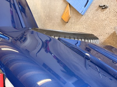

Ich fahre auf der VA 8,5x17et30 da muss ordentlich bearbeitet werden.
Auf dem Bild sind zusätzlich 5mm Scheiben drauf.
Fahrwerk 70/45 KAW

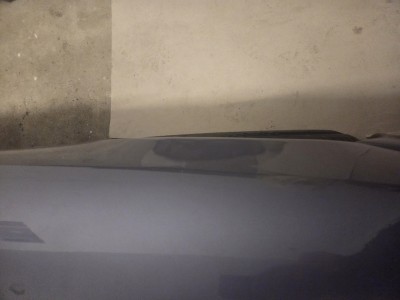

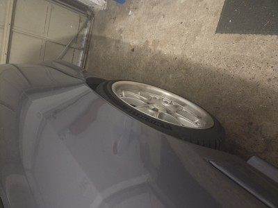

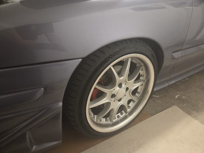

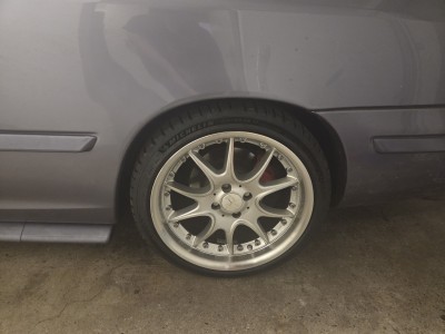

Hier Bilder aus der Garage, 60/40 KAW 8x17 ET30 Hinten nichts angepasst vorne gebördelt und gezogen
