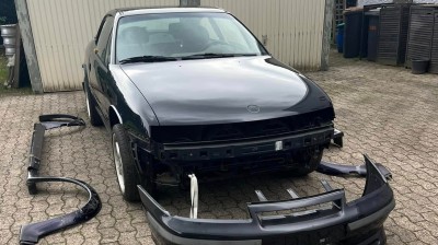

hab mir jetzt nochmal alle verfügbaren bilder und dokumente angesehen...
es sieht so aus als muss man die koflügelkanten im oberen halbkreis nach außen umlegen - ca 2cm - zumindest ist das auf einem bild zu erkennen, wo der bodykit abmontiert ist...
Irmscher Zubehör bietet laut Prospekt für das Bodykit 235/40 R17 an.
laut irmscher katalog sind die hinteren felgen 8j, somit kommen die eh weiter raus und sind auch nur für eine maximale tieferlegung um 30mm zugelassen - auflage "mit härteren federn" - bei allrad ist sogar eine gummiunterlage unter den federn zwingend
 Dateiname: Zwischenablage_05-08-2026_01.jpg
besseres bild gibts leider nicht
 Dateigröße:  547.09 KB

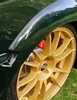

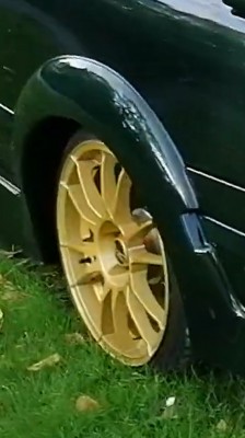

Beitrag: 773001 Geschrieben: 08.05.2026 - 19:21 Antworten mit Zitat Sende EINEN Danke-Klick für diesen Beitrag Back to top
Der weisse im link sieht ja furchtbar aus.
So soll das werden mit genau den Felgen.
https://youtu.be/-mTZl1pJhqs?is=XgVtgFiJ-gdWCdW4
Da muss auf jeden Fall was weg das man schön tief kann.
Beiträge: 1667
Danke-Klicks: 331
Beitrag: 773002 Geschrieben: 08.05.2026 - 21:11 Antworten mit Zitat Sende EINEN Danke-Klick für diesen Beitrag Back to top
so, wie das im video zu sehen ist, sind die ja fast so tief drin, dass man praktisch gar nix machen muss gruebeln.gif
sieht grausig aus...
also, nich vom bodykit her, aber von der einpresstiefe - als ob der cali auf stelzen steht psycho.gif
