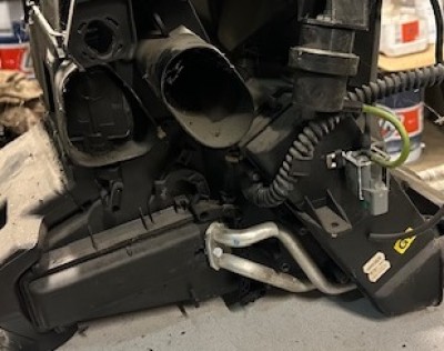

Ich hätte eine Frage zu den Klappen im Heizungsschacht bei Modellen mit Klimaanlage.
Wenn man von vorne auf den Schacht blickt in dem der Heizungskühler/-wärmetauscher sitzt;
-rechts davon geht der Bowdenzug zur Kalt-/Warmsteuerung hin, bzw zur Klappe direkt hinter dem Heizungskühler. Super ist hier, dass der aussenliegende Hebel die Klappe nicht mehr mitbewegt MOTZ.gif
-links davon (da die Klima bei mir ausgebaut wurde denke ich das an dieser Stelle auch ein Stellmotor ausgebaut wurde) ist ein Viertel-Zahnrad welches im Schacht eine weitere höherliegende Klappe verstellt.
Was ist die Funkltion dieser Klappe?
Kann man ohne Klima diese Klappe bzw. die Welle mit dem Teilzahnrad in einer Stellung fixieren?
Danke,
chris

Grüße,
Die Verstellung ist bei allen bis Bj. Klima Kästen dran.
Ist ein Überbleibsel der ersten Klima Version. ( die mit der Tasten Bedienung).
Der erste Version unterscheidet sich aber stark von deiner hier gezeigten.
Grüße da Steffen

Danke für deine Antwort!
Du hast recht, auf der Beifahrerseite werden beide klappen mit Hebel bewegt.
Fahrerseite, die Verzahnung, ohne Funktion.
 Dateiname: IMG_0420.jpeg
Beifahrerseite
 Dateigröße:  41.42 KB
