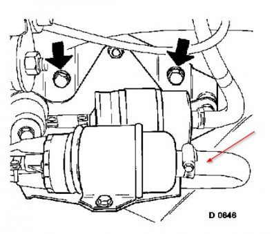

Grüß euch,
weiß jemand zufällig, welche Opel oder GM Nummer der Benzin-Formschlauch vom Tank zur Benzinpumpe hat (bei den außen liegenden Pumpen)? Bild siehe Anhang.
 Dateiname: Pumpe-Tank_Formschlauch.jpg
Siehe roter Pfeil in Service-Skizze

Danke, das hab ich schon mal gemacht. Da stößt man immer wieder auf die 90531525. Hab ich auch schon bestellt, ist aber nur ein vom Durchmesser kleinerer Schlauch und kürzer. Bei mir ist da eine deutlich längere Leitung montiert wiejetzt1.gif

Wenn das so ist, montier den Schlauch einfach aus und mess die Maße des Schlauches aus. Geht ja eigentlich nur um den Innendurchmesser. Hab den letztes Jahr durch einen beliebigen Benzinschlauch aus meinem Sammelsorium getauscht, wo der Innendurchmesser identisch war.

Hallo, der Schlauch hat einen Innendurchmesser von 12mm. Habe ich mir auch gerade als Meterware gekauft. Die Weiteren Schläuche haben 8mm Innendurchmesser.
