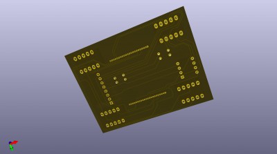

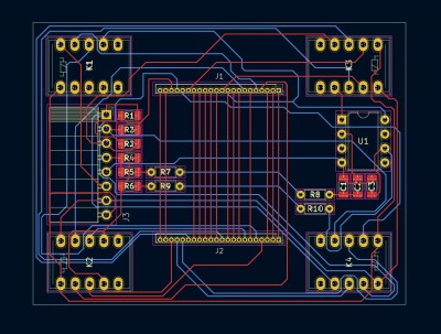

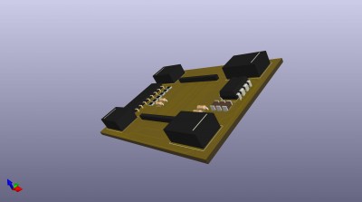

ich würde mal sagen, das sieht jetzt schon meilenweit besser aus biggrin.gif
von jetzt an werde ich auch smd wiederstände direkt am panel nutzen - das lässt mir etwas mehr platz für die steuerlogik auf der ic ebene... ja.gif

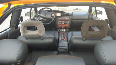

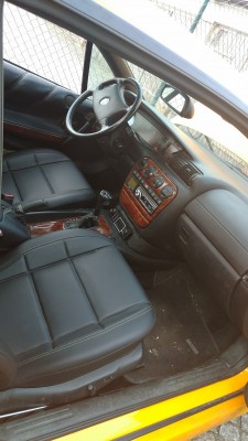

ja, bis auf die rücksitzbank und die seitenverkleidung stammt der gesamte innenraum aus dem omega b
 Dateiname: IMG_20180721_202013.jpg
altes bild vor dem brand ;)
 Dateigröße:  399.74 KB
 Dateiname: IMG_20180721_201922.jpg
noch mit senator lenkrad ;)
 Dateigröße:  465.08 KB

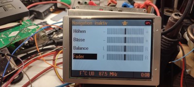

leider wird das mit dem ford radio doch nicht so funktionieren wie geplant, da es sich trotz canbus gerät abschaltet...
naja, zurück zum alten plan; blende nutzen und umbauen - die steuert dann halt das cid ja.gif
oder auch nicht... das hat irgendwie die lust rausgenommen...
naja... hab währenddessen mal ne kleine schaltung zum externen anschluss von videosignalen im cid gebastelt (basierend auf einer internetseite)
da das navi vom omega ja überaltert is, plane ich das externe signal zu nutzen um ein modernes navi anzuschließen...

 Dateiname: cidp.jpg
 Dateigröße:  199.61 KB
 Dateiname: cidb.jpg
 Dateigröße:  238.87 KB
 Dateiname: cids.jpg
 Dateigröße:  900.08 KB
