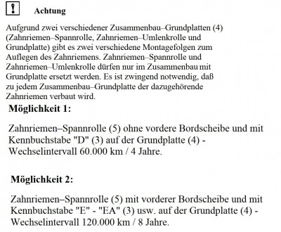

In der TIS Beschreibung steht auch noch was von Spannrollte mit und ohne vordere Bordscheibe.
Ich hatte bisher nur mit der Version zu tun, welche vorne und hinten eine Bordscheibe hat. (also wie die Umlenkrollen auch).
Kannst du da was zu sagen?
-> vermutlich kam die vordere Bordscheibe bei einer Überarbeitung des Bauteiles hinzu.

Ich hab im EPC sowie bei Continental und SKF geschaut.
Es scheint drei Versionen des Opel 54° V6 Zahnriementriebs zu geben.
2 Riemen Versionen, 3 Versionen Spanner, 3 Versionen der Rolle und 5/11mm Scheibe. Schrauben hab ich nicht angeschaut.
1. Version: Vectra A, Calibra, Omega B, Vectra B
2. Version: Omega B, Vectra B, Sintra
3. Version: Omega B, Vectra C / Signum (wird auch in den Listen bei Vectra B ab Motornummer angegeben -> es gab aber dieses "ab Motoren" nicht bei Vectra B )
Version 2 und 3 haben den gleichen Riemen.
