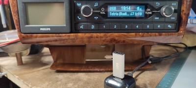

 Dateiname: IMG_20260302_173716.jpg
schrottplatzfund ford transit t15114va radio
 Dateigröße:  3.28 MB
 Dateiname: radio.jpg
und eingebaut und funktionstüchtig ;)

 Dateiname: usb.jpg
 Dateigröße:  707.19 KB

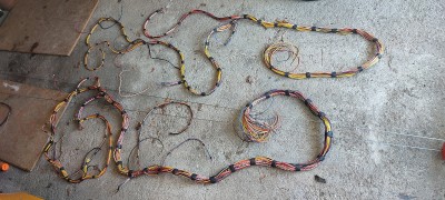

letztes wochenende mal die kabel für die zwei hinteren kabelbäume abgelängt...
jetz noch stecker dran, umwickeln und dann kann ich endlich den innenraum wieder zusammenbauen - bis auf das amaturenbrett... - aber wenn die sitze und die rücksitzbank und all der andere krempel wieder im auto verstaut sind, kann ich zumindest erstmal wieder in der garage laufen biggrin.gif

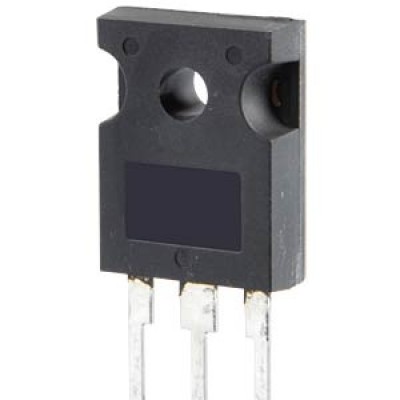

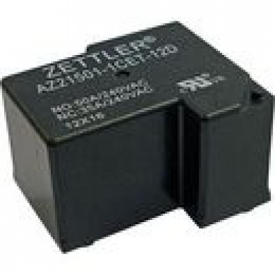

dann hab ich wieder ne idee zur optimierung der cpu gehabt...
hatte jetzt mal das glück in eine moderne e-auto heizung reinzuschauen und hab da entdeckt, dass die technik mitlerweile extrem weit gekommen is - mitlerweile gibt es mosfets (igbt), die 200amphere und mehr verkraften - also EXTREM viel! erstaunt.gif
da werde ich wohl die relaisplatine nochmal überarbeiten...
warum?
ganz einfach - ein 100A igbt ist ca 1/10 so groß, wie die lastrelais... - zugegeben, ich bräuchte dann eine heatsink, aber die gesamtabmessung wird dann trotzdem nur halb so groß, wie ein relais...
somit könnte ich, mit viel glück (und wenn ich die steuerrelais auch als igbt ausführe) mir eine platinenebene einsparen - was zusätzlichen platz für die steuerelektrik freigeben würde (noch mehr funktionalität biggrin.gif )
außerdem fällt dann die mechanische anfälligkeit und die komplexität der relais weg und das erhöht die ausfallsicherheit...
einziger nachteil ist, dass ein igbt ca. 90cent mehr kostet, als ein relais...

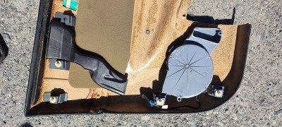

ach, und dann hab ich angefangen die zusatzlüfter zur scheibenentfeuchtung anzupassen...
beim omega sind die ja in den hinteren türen; das klappt aber beim cali nicht, da zwischen fensterscheibe und türgerüst zu wenig platz ist (unter den hinteren seitenpappen ist auch zu wenig platz, durch meine bose anlage), aber in den türpappen selbst ist genug platz - muss nur den luftkanal neu modelieren ja.gif

 Dateiname: IMG_20260501_123024.jpg
zusatzlüfter
 Dateigröße:  1.32 MB
 Dateiname: IMG_20260503_122024.jpg
7,8kilo kabel
 Dateigröße:  1.25 MB
 Dateiname: relais.jpg
alt gegen:
 Dateigröße:  5.1 KB
 Dateiname: igbt.jpg
neu (planung)
 Dateigröße:  9.45 KB

das update: das mit den igbt's wird wohl doch nix... leider gibt es keine p-kanal igbt's, die so hohe ströme verkraften, sondern nur n-kanal... da war ich mit meinen infos doch nicht so veraltet...
desweiteren hab ich grob mal die thermische ableitung berechnet und naja, was soll man sagen... für alle transistoren zusammen bräuchte ich knapp 3 quadratmeter kühloberfläche... - selbst mit rippenkühlern wär das kaum machbar, da der luftstrom fehlt...
mit der derzeitigen konfiguration würde das gehäuse knapp 200°C erreichen - zugegeben, wenn alle igbt's gleichzeitig geschalten werden, aber davon muss man ja auch ausgehen, so als maximal grenze...
also bleibts bei den relais sm-hammer.gif - die wern auch nicht annähernd so heiß ja.gif
