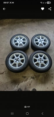

Die Felgen 7x15 waren an einem Calibra Color Selection serienmäßig montiert.
Sind jedoch bei meinem nicht eingetragen....
Finde im Internet jedoch keine ABE oder ähnliches dazu....
Könnt Ihr mir da weiterhelfen?
Danke und viele Grüsse...
Olaf

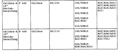

hinter der KBA 42677 verbirgt sich eine ABE in zwei Ausführungen. Die Erstfassung und einen Nachtrag.
Ich habe das Gutachten einmal überflogen und kann dir sagen, dass du eine Einzelabnahme nach $19 (2) StVZO in Verbindung mit §21 StVZO brauchst.

EDIT: Ich habe den kopierten Kram rausgenommen, der hilft hier ja nicht weiter. Lösung steht in Edit2. Beim Überfliegen vorhin im Nachtragsgutachten habe ich die Seiten mit den Opel Fahrzeugen komplett übersehen. Sorry
EDIT2:
Also, an einem Calibra mit 85/110KW ist die Reifengröße 195/60R15 unkritisch und darf ohne Eintragung gefahren werden.
205/55R15 hat die A-Loch Auflage A01 und muss leider per Änderungsabnahme eingetragen werden.
225/50R15 wäre nur an der Hinterachse zulässig, vorne müsste dann 205/55R15 rauf. Musst du dafür hinten die Radhäuser aufweiten, müsstest du auch das eintragen lassen, weil die Auflage K44 noch zusätzlich die Streichung der Anhängelast bei dem Eingriff fordert. Und das macht die Zulassungsstelle nur.... wenn der Prüfer das in einer Eintragung schreibt.
EDIT3: es gibt tatsächlich die Fallunterscheidung zwischen Calibras mit 14 und 15 Zoll Serienbereifung, siehe Screenshot. Überall ohne A01 und ohne K44 ist eintragungsfrei.
