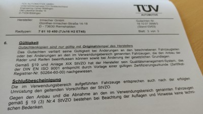

Hallo in die Runde,
ich hatte Probleme beim TÜV für folgende Teile:
Eintragen lassen möchte ich
B6 Eibach und Bilstein 30/30 mm
Twinspoke 16er 4 Loch et45 auf 255 50 R16
Don silensioso Sportauspuff
Der Auspuff hat EG und ist eintragungsfrei.
Fahrwerk und Felgen haben TÜV Gutachten für meinen 93er c20ne Calibra
Der Typ vom TÜV meinte, dass die Felgen nicht mit dem Fahrwerk gingen, weil im Gutachten steht, das eine Änderung das Gutachten nichtig macht.. damit ist aber sicherlich nicht die humane Tieferlegung gemeint, sondern kritischere Eingriffe.
Der Auspuff ginge nicht, weil es kein Oldtimer Auspuff aus der Zeit sei ...
Der Calibra hat H Kennzeichen
Hatte früher beim Vorgänger keine Probleme mit der Kombination, aber der war noch nicht historisch.
Ich gehe natürlich jetzt zu einem Oldtimer freundlichen TÜV, aber ihr kennt euch bestimmt besser aus und hier bitte ich um Information.
Fahrwerk und Felgen sind bestimmt unkritisch
Auspuff sollte doch kein Problem sein... Edelstahl Sportauspuff gab es schon in den 90ern

Auspuff ist eintragungsfrei. Also nicht von Relevanz. Ob du nun da Bosal, Walker, MTS, Ernst oder billig China anbaust, deine Entscheidung und hat mit H nichts zu tun.
Die Kombination von Fahrwerk mit Rad/Reifen ist §21 StVZO und kann darüber ganz normal eingetragen werden, wenn das Fahrzeug aufgeführt ist und die Auflagen erfüllt sind. Wenn der Kollege nur §19(3) macht, dann anderen Kollegen/ Organisation anfahren.

Also ich habe mir das ganze Gutachten für die Rad/Reifenkombi gezogen und es stimmt leider, dass du ne §19 (2) in Verbindung mit §21 StVZO brauchst - kurz: Einzelabnahme. Punkt 6 - Gültigkeit beschreibt das.
Joa, hat er also Recht.
War vermutlich wieder ein 0815er Prüfer
Sinnbefreiter Kommentar an dieser Stelle.
Pauschal geschrieben ist das falsch. Eine Abgasanlage mit EG-Typgenehmigung setzt ein sonst serienmäßiges Fahrzeug voraus - was hier nicht der Fall ist. Im Gutachten der Tieferlegung steht dann (meistens) auch was zur Mindestbodenfreiheit, was der Prüfer dann bei der Eintragung kontrollieren sollte.
In der Praxis passt es zu 99%, das mag sein.
Das H-Kennzeichen sehe ich nicht in Gefahr, das Gutachten stammt aus dem März 2003 - prinzipiell gilt fürs H, dass die Änderungen 10 Jahre nach Erstzulassung möglich gewesen sein müssen und ins zeitgenössische Bild passen muss.
Dein Calibra ist aus 93, also passt das.

Beitrag: 772720 Geschrieben: 01.03.2026 - 12:40 Antworten mit Zitat Sende EINEN Danke-Klick für diesen Beitrag Back to top
Pauschal geschrieben ist das falsch. Eine Abgasanlage mit EG-Typgenehmigung setzt ein sonst serienmäßiges Fahrzeug voraus - was hier nicht der Fall ist. Im Gutachten der Tieferlegung steht dann (meistens) auch was zur Mindestbodenfreiheit, was der Prüfer dann bei der Eintragung kontrollieren sollte..

Ist es nicht eher, dass sich der Herr an der Twinspoke Felge in Verbindung mit dem H-Kennzeichen stört? Die ist ja wesentlich "jünger" als der Calibra gruebeln.gif
An dem Grund, dass die Leichtmetallfelgen „Twin-Spoke“ „wesentlich "jünger" als der Calibra“ sind, kann es nicht liegen, denn diese Felgen gab es ab Februar 1997 beim Schweizer Sondermodell „Calibra Collector Edition“.
