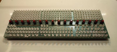

hab die led's durch zufall bei amazon gefunden...
ich hatte mich ja ursprünglich für die grün-roten dualfarb led's entschieden, weil es die einzigen waren, die bei reichelt angeboten wurden - andere varianten waren weiß-blau (blau mag ich nicht) und 3mm rot-gelb - die waren mir aber zu klein...
ich hatte mich mit grün abgefunden, da zumindest die 30 amphere sicherungen ja auch grün sind (am liebsten hätte ich die auch in rot ja.gif ), aber wie gesagt; das sind alles nich meine farben - naja und gelb ist halt DIE wunschfarbe schlechthin...
kanns kaum abwarten das ganze modul in gelb und rot leuchten zu sehn (und weiß für die scheinwerferkontrolle) biggrin.gif
und zum abbrechen isses weit zu spät... da steckt schon zu viel herzblut, schweiß und anderes gerümpel drin (vor allem nerven vocalize.gif )
is halt nur blöd, wenn man bastelt und einem IMMER NOCH dinge einfallen, die man integrieren kann biggrin.gif
Beiträge: 1608
Danke-Klicks: 315
Beitrag: 772699 Geschrieben: 22.02.2026 - 17:06 Antworten mit Zitat Sende EINEN Danke-Klick für diesen Beitrag Back to top
ich würde mal sagen, das sieht jetzt schon meilenweit besser aus biggrin.gif
von jetzt an werde ich auch smd wiederstände direkt am panel nutzen - das lässt mir etwas mehr platz für die steuerlogik auf der ic ebene... ja.gif

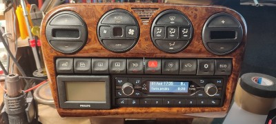

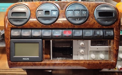

Beitrag: 772734 Geschrieben: 02.03.2026 - 05:01 Antworten mit Zitat Sende EINEN Danke-Klick für diesen Beitrag Back to top
heute mal das bedienungselement im amaturenbrett etwas bearbeitet...
ich hab festgestellt, dass es zu viele schaltervarianten gibt, als dass man alle in der schalterzeile unterbekommt...
jetzt muss ich noch alle schalter und tasten auf dualfarben umbauen und dann gehts ans anschließen... biggrin.gif
edit:
jetzt sind die schalter umgebaut... - mit den umgearbeiteten kontrolleuchten der schalter "heckrollo" und "traktionskontrolle" bin ich noch nich ganz zufrieden - leider musste ich das langloch mit dem bohrer machen - eventuell werde ich es irgendwann nochmal bei neuen kappen fräsen lassen - auf jeden fall sieht es auf den bildern viel schlimmer aus, als in echt... biggrin.gif
die plakette für die warnblinke war echt ein krampf... aber naja... geht so...

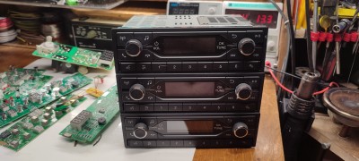

aber was mich zu dem edit hier treibt ist die tatsache, dass ich heute mittag auf dem schrotti 4 identische radios gefunden habe - ohne zu wissen aus welchem auto diese stammten hab ich sie mir sofort gekrallt...
fazit is, sie stammen aus einem ford transit bj. 2022...
und nach etwas recherche konnte ich sie anschließen... - leider benötigt man um diese dauerhaft zu betreiben ein canbus signal an das radio, da es sich ansonsten nach einer minute in den "sleep" modus versetzt und ich war schon drauf und dran von dem radio nur die blende zu verwenden, da diese extrem gut aussieht und auch mit den drehknöpfen eine super haptik hat...
zudem sieht es auch noch zeitgemäß aus... - egal, wie gesagt, das radio schaltet sich ja von selbst nach einer minute ab und ist so quasi nicht zu gebrauchen... ABER! - wenn es mit einem bluetooth gerät (ja, es kann bluetooth biggrin.gif ) verbunden ist BLEIBT ES AN! smiley-eatdrink021.gif - genau das, was ich brauche!
jetzt werd ich eines der reserveradios nehmen und die beleuchtung umbauen und wenn alles klappt hab ich es dann auch in wagenbeleuchtung biggrin.gif - einziger wehrmutstropfen... wenn das radio angeht steht da "ford" - naja... mich störts nich ja.gif - achso.. und es ist ein modernes dab radio...
edit2: irgendwie bleibts jetzt dauerhaft an... super... SUPERFUND! vocalize.gif
edit 3: ich komm grad irgendwie aus dem schmunzeln nich mehr raus... usb hat das ding auch biggrin.gif biggrin.gif biggrin.gif
edit 4: ok, ich hab jetzt herausgefunden was los ist: das radio schaltet sich schon selbst ab... wenn man es mit spannung versorgt schaltet es immer nach 1 minute automatisch ab; sobald man jedoch die uhr einstellt und das radio kurz aus und wieder anschaltet, schaltet es sich erst nach 60 minuten ab - das abschalten bleibt, jedoch ändert sich die zeitspanne...
also muss ich doch nach einer lösung suchen - ich bin schon einer sache auf der spur, aber ich muss das erst prüfen... (die noch unbestätigte info sagt, dass man nur ein anderes canbusgerät anschließen muss, damit das radio ein sogenanntes "ack" bekommt - es sich somit im can netzwerk registrieren kann
im moment hab ich noch kein funktionstüchtiges canbus gerät über; aber ich hab da noch das cid, welches ja canbus hat - jetzt kann man nur hoffen, dass das ford radio und das opel cid dieselebe sprache sprechen können, da das opel cid ja viel älter is und ich keine ahnung habe, ob die canbusse untereinander kompatibel sind)
falls jemand von euch ahnung von canbus hat, bitte mal bei mir melden wave.gif

Beitrag: 772744 Geschrieben: 05.03.2026 - 21:30 Antworten mit Zitat Sende EINEN Danke-Klick für diesen Beitrag Back to top

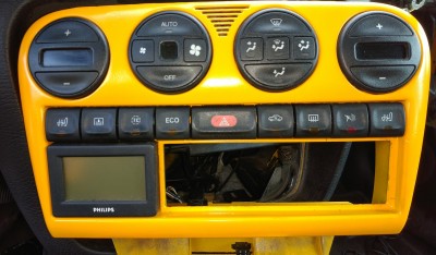

Ich bin grade zu faul zum Zurückblättern: Das Armaturenbrett stammt doch komplett vom Omega B, oder? Auf jeden Fall sieht das sehr stimmig aus mit deiner Mittelkonsole ja.gif
Beiträge: 1608
Danke-Klicks: 315
Beitrag: 772750 Geschrieben: 06.03.2026 - 20:25 Antworten mit Zitat Sende EINEN Danke-Klick für diesen Beitrag Back to top
ja, bis auf die rücksitzbank und die seitenverkleidung stammt der gesamte innenraum aus dem omega b

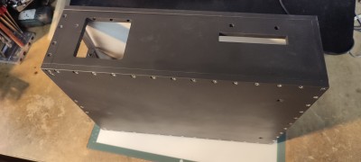

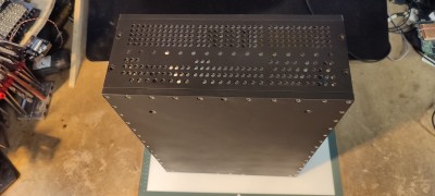

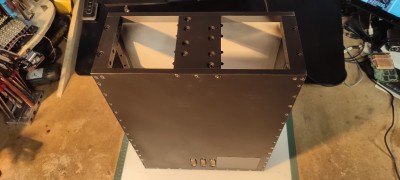

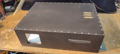

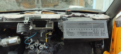

Beitrag: 773069 Geschrieben: 31.05.2026 - 21:33 Antworten mit Zitat Sende EINEN Danke-Klick für diesen Beitrag Back to top

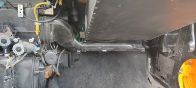

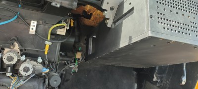

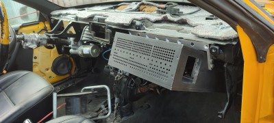

Beitrag: 773093 Geschrieben: Gestern um 13:08 Antworten mit Zitat Sende EINEN Danke-Klick für diesen Beitrag Back to top
