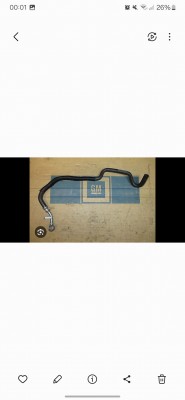

Das Fahrwerk vorne ist ja ziemlich hoch. Gibt's da ne Möglichkeit andere Federn ohne Eintragung zu verbauen die ein bisschen tiefer kommen? Z.b OPC Federn?
Zudem würde ich den Kühlwasserschlauch im Anhang suchen. Oder kann ich den an der Verpressung einfach aufschneiden? Denn an der Verpressung ist er undicht.
Gruss
