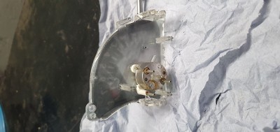

Guten Morgen,
vielen Dank für die schnelle und kostbare Info!
Ja, den DZM hatte ich auch schon bei KA entdeckt, allerdings besitzt meiner die Kontaktbeinchen auf der Rückseite (siehe angehängte Datei), die in die Leiterplatte reingeschoben werden.
Der aus dem Link hat auf dem Rücken dieses Kunststoffgehäuse mit dem Steckeranschluss, laut Planfilm nur in frühen 1990er Baujahren für VIN L1000001-L1050376 verbaut. Ich nehme an er hat eine intergrierte Leiterplatte im Gehäuse.
