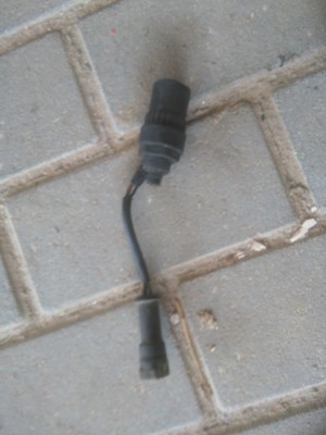

Er brauch nur einen Impulsgeber, wie er zB im Kadett E, Omega, Senator, Astra F usw verbaut war. Die genaue Impulszahl müßte man ausrechnen. Somit ist auch wieder ein elektronisches Wegstreckensignal vorhanden. Da er wohl ein LET mit F28 und Wellentacho hat, hat das F28 auch den Anschluß für den Impulsgeber.
edit: 280er Tacho W=604, 260er Tacho K=15458 -> 25,56 Impulse, also 25er oder 26er Imulsgeber, oder Plan B mit einstellbarem Frequenzwandler arbeiten (zB Motorradzubehör)

Hab ein F28 ohne Welle, bzw auch schon den ABS Block den ich dazu benötige
Dachte schon das es an Pin 3 geht und wollte auf Nummer sicher mal gehen
Desweiteren gibt es Impulsgeber mit 25,26 Impulsen ?

... Hab ein F28 ohne Welle... gibt es Impulsgeber mit 25,26 Impulsen ?
F28 ohne Wellenanschluß, da bringt dann die Idee mit dem Impulsgeber nichts.
