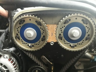

Hallo zusammen. Wo bekommt man das Blockierwerkzeug für den Zahnriemen zu wechseln?Suche in der Bucht,werde aber nicht fündig. Habe keine Lust hier groß Pfusch zu betreiben,oder gibt es eine sinnvollere Lösung? müssen ja beide Räder,und die Kurbelwelle fixiert werden,oder?
Ist mein erste c20xe,an dem ich den Zahnriemen selbst wechsle, ansonsten nur A19DTH oder A20NHT Steuerkette gewechselt.

Also ich habe da noch nie ein fixierwerkzeug gebraucht. Einfach darauf achten das die Kerben alle auf ot stellung sind

Habe es schon erlebt,das sich die "Nocke" am Kipppunkt einfach mal bewegt hat,daher die Frage nach dem Blockierwerkzeug!
Klar kann man die zurückdrehen,iss aber halt auch doof!

Wie gesagt. Geht ohne ganz gut finde ich. Habe selber nirgends das spezial werkzeug gefunden.

baut man sich selber ...
Das "Zurückschnappen" hält sich beim C20XE in Grenzen ja.gif kann passieren, muss nicht. Dreht man halt wieder auf Position und gut. Die Fehlerquote ist sehr niedrig. Ansonsten gilt, was nr1ebw gepostet hat.

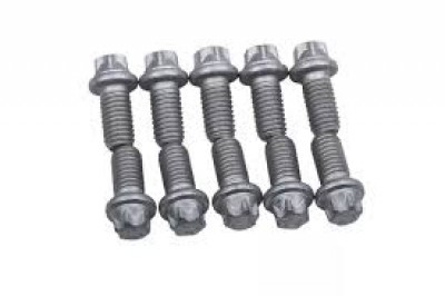

Das mit dem Torx war die beste Lösung,ist nicht das erste mal das auf diese Art ne Schraube wieder raus geht. Allerdings werd ich mir wohl aus Vorsorge 6 neue Schrauben besorgen, aber als Torx. Braucht es da spezielle Schrauben,oder taugen da die normalen von Hornbach genauso gut,hat da jemand Erfahrungen?

Die neuen Schrauben sollten mindestens 10.9, also hochfeste Schrauben sein ja.gif theoretisch hält das auch mit normalen 8.8, da würde ich aber kein unnötiges Risiko eingehen ja.gif Anzugsdrehmomente findest du im Internet, Schrauben auch.
Das der alte Satz Schrauben in den Müll wandert, hab ich einfach mal vorausgesetzt biggrin.gif

Die Schräubchen an der Riemenscheibe kriegen 20Nm, was soll da ne 10.9 Schraube? Einfache 8.8 reichen völlig.
BTW ... M8x16
BTW ... M8x16
Mal eben einen Vergleich gemacht, habe hier eine M8x20mm Innenvielzahn drin. Wird aber egal wie,auf Torx hinauslaufen.
